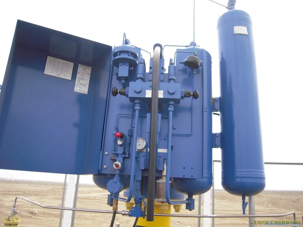

管道行业是直接排放到大气的,因为这样的紧急切断阀都是在室外开敞空间,化工行业在车间厂房内肯定不可以 ...
作为气源的排放量的多少
不直接排放,是否有报高点排放
发表于 2020-6-25 18:11:51
也就是一个气液缸的排放量,压力10MPa,排气量也不小,一般引到室外高点排放  详情 回复 发表于 2020-6-26 12:24
发表于 2020-6-26 12:24:43
有没有这样阀门安装实际的图片 这样大家就更理解了  详情 回复 发表于 2020-6-26 13:06
沙漠里的游鱼 + 6 热心助人
有没有这样阀门安装实际的图片
这样大家就更理解了
发表于 2020-6-26 13:06:04
下面那两根管子就是从天然气管道上直接取气的  详情 回复 发表于 2020-6-26 15:12

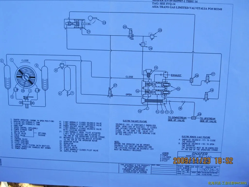

中石油气液联动就是在管线取压作为动力起源。
