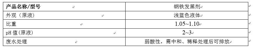

04
主要技术指标
登录/注册后可看大图
