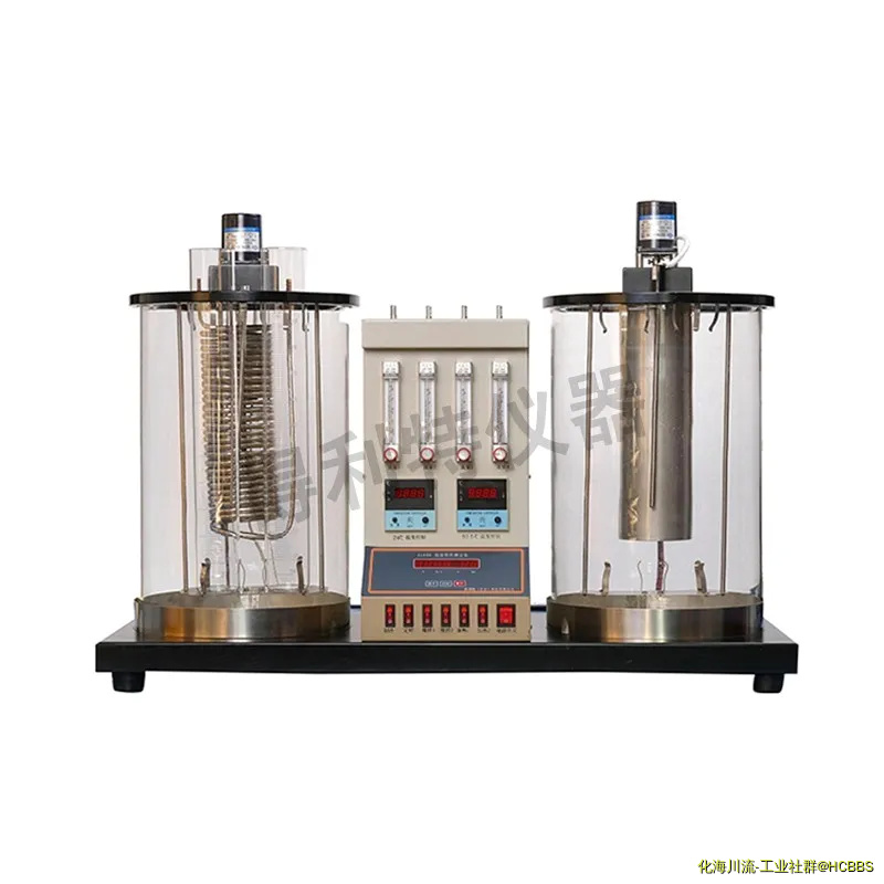

得利特泡沫特性测定仪操作步骤:
  1、首先将高、低温玻璃浴缸内加水至盖下7cm处。
  2、按照GB/T12579试验方法要求联接好气路管线,并检查其它试验准备工作。
  3、一切就绪后,开打“电源”开关,“低温控制”开关及“高温控制开关;此时各开关的指示灯亮。分别按要求设定在24℃(低温浴)和93.5℃(高温浴),设定结束后,面板显示值为各浴内的实测值,两个浴缸开始升温,当实测温度分别达到设定值时,自控系统将使二个浴缸内温度自动恒定在设定值。
  4、按照方法要求在适当时候启动计时器,可实现定时自动报警功能。
  5、当室内温度超过24℃时,则应将投入式制冷机冷头放入低温浴内,打开制冷机开关,压缩机开始工作,则低温浴温度可自动控制在24℃±0.5℃上。(如果无投入式制冷机,可接上冷却水使浴缸
得利特泡沫特性测定仪主要用于测定润滑油的泡沫特性,避免机械故障的发生。人机界面使用液晶汉显,菜单点击式输入指令,恒温精度高,稳定可靠。内置气源,恒温后自动吹气5分钟,自动计时分离10分钟。自动运行。
  得利特泡沫特性测定仪功能特点:
  得利特泡沫特性测定仪采用微型计算机控制,便携式制冷器、进口静音空气泵,进口26万色TFT真彩液晶显示,人体感应式按键,PID控温整定技术,控温更精确。
