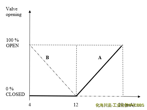

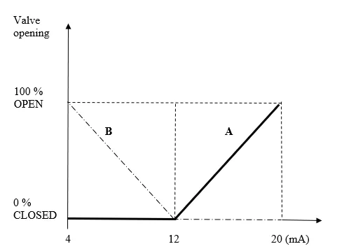

[讨论] 正V结构和倒V结构的分程控制有什么区别?

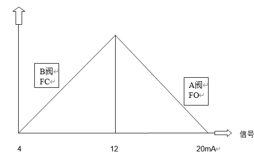

看工艺要求,还有“//” “\\”形的呢

还有X型的

发表于 2020-3-30 23:09:26
zhangjx19831VIP会员 VIP会员 | 显示全部楼层       最后访问IP河南省
图示正V,就是说当信号为4-12时,A阀处于关闭状态,信号高于12时,阀门开始打开。B阀没用。是真正的正V的变形,标出B阀,是为了培训方便而已。
发表于 2020-3-31 08:16:16
谢谢 明白了  详情 回复 发表于 2020-3-31 11:33
关不上的窗_KEIQ + 2 积极参与
控制系统中任何一个通道都要形成负反馈,即通过A控制阀的通道是负反馈,通过B控制阀的通道也是负反馈,根据形成负反馈条件决定A、B阀故障开/故障闭。
