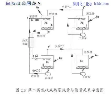

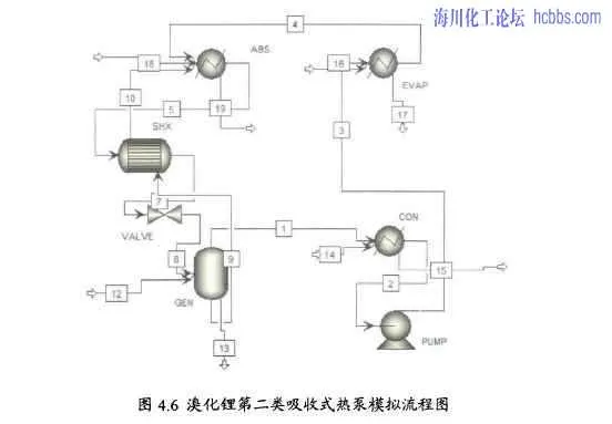

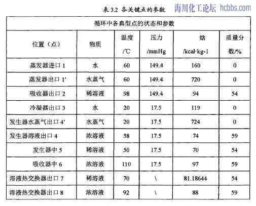

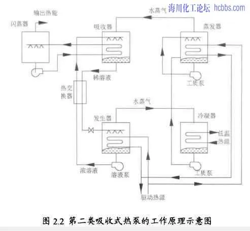

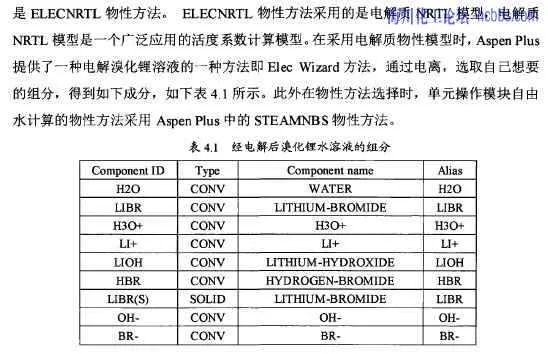

本人软件新手,正在做溴化锂吸收式热泵的aspen plus模拟不知道应该怎么弄,在此请教好心大神帮帮忙。以下附件是 第二类LiBr-H_2O吸收式热泵系统的模拟与实验研究 (王凡 山东建筑大学)里的截图。可以加我qq: 3206663581详谈。也可以发我邮箱:3206663581@qq.com。拜托拜托。
