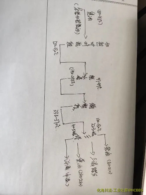

请大佬看看这个工艺流程可行吗,但是我搞不懂脱水塔和一二段蒸发器区别,求发一下减压蒸馏的计算资料

现在在做毕设,设备选型时越想越不对劲,不敢往下做了,减压焦油蒸馏前边可不可以用常压工艺,只在馏分塔采用减压呢

二楼设想可以,但是馏分塔做减压估计会很麻烦,毕竟都是相通的

要根据你馏分进行分析。常减压蒸馏的最大的特点就是物理分离,原油采用先进行常压,是为了讲原油中轻组分拔出来,降低减压塔的塔径;减压的目的是为了降低常压渣油的沸点,进一把深拔比较轻都组分。
