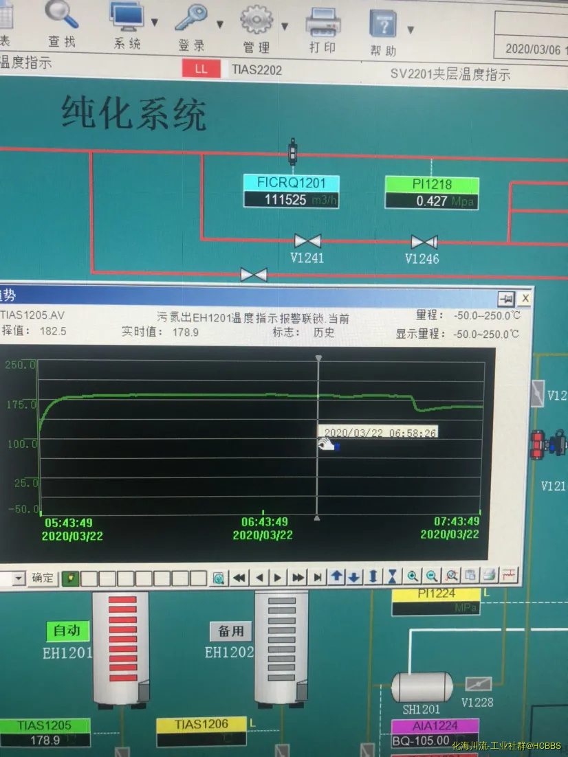

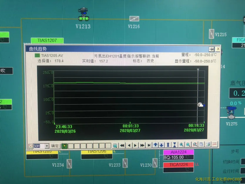

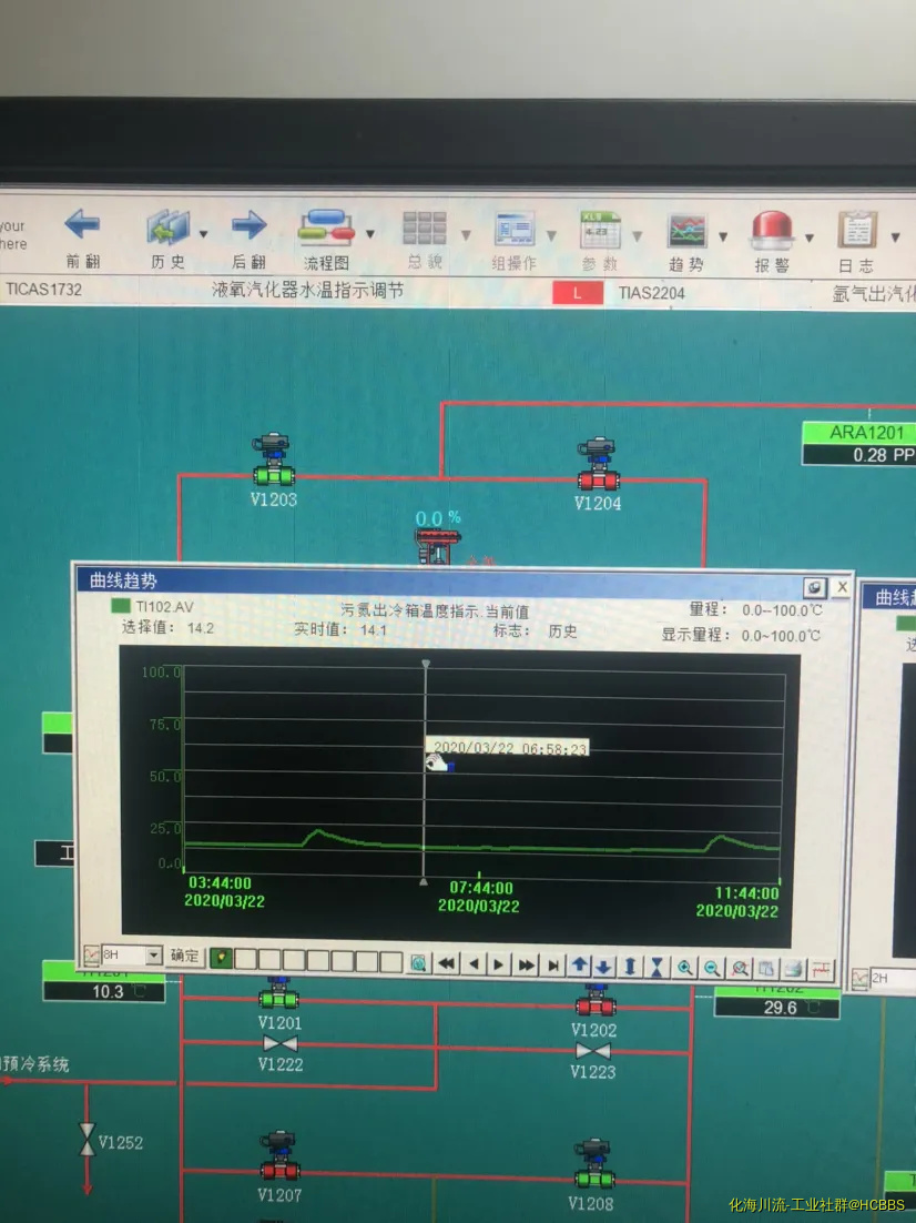

电加热炉启动期间出口温度突然下降了5?6度,由183左右降到178左右,之后就一直保持178左右,检查各组加热器电流都是满负荷运作(包括调功柜),污氮气流量正常,污氮温度比以往低0.2度(我估计这不是影响因素,以前这个温度加热也能到183,我把之前的趋势图调出来了,见图)找不到原因,个人认为还是电加热炉有问题。

设定值目前是多少?温控器的PID没人动过吧?~

断一两根加热管正常啊。。要测量电阻。

L大魔王楼主 VIP会员 VIP会员 | 显示全部楼层       最后访问IP天津市
设定值没动,一般就是设定值温度上下小幅波动。电上问题不是太懂,怀疑是加热器有问题,具体原因就不清楚了
扛着扳手走天下 发表于 2020-03-29 21:03
断一两根加热管正常啊。。要测量电阻。
不是太懂,断一两根加热管什么意思?我们这种情况不稳定,有时候是正常的,有时候就会这样突然下降,下一次加热没准就会很正常,加热管如果断了温度是不是就应该上不去了?
发表于 2020-3-29 23:22:26
第一,加热器是不是基本每次都是满负荷运行~二,加热管接线方式,存不存在某几根接触不良的故障(时好时坏)~  详情 回复 发表于 2020-3-30 15:08

L大魔王 发表于 2020-3-29 23:22
不是太懂,断一两根加热管什么意思?我们这种情况不稳定,有时候是正常的,有时候就会这样突然下降,下一 ...
发表于 2020-3-30 15:08:08
差不多吧,基本满负荷,达到设定值时调温柜会自动降点功率,温度下降了再自动加功率。至于加热管接线方式和接触不良什么的我不是太懂。

酉时星光_OJMDVIP会员 VIP会员 | 显示全部楼层       最后访问IP广东省
只有一个温度点吗,有没有对比,有没有可能是测点不准

午夜阳光_RWPPVIP会员 VIP会员 | 显示全部楼层       最后访问IP安徽省
应该是有个加热器有问题,具体要到现场看看,或者是探头检测不准确

慕桧VIP会员 VIP会员 | 显示全部楼层       最后访问IP湖北省
这样的温度点是双枝温度计。
1 2 3 到调功器,a b c 到DCS.
DCS显示不正常检查调功器的数显表显示多少,对比一下就知道哪里出了问题。
