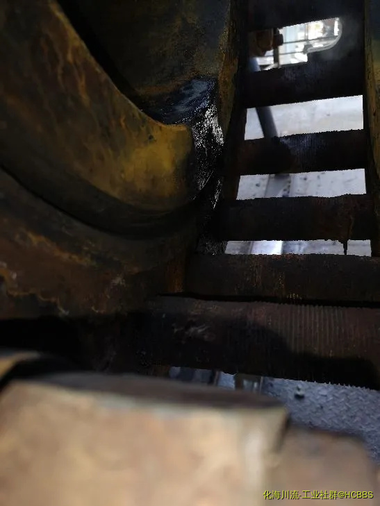

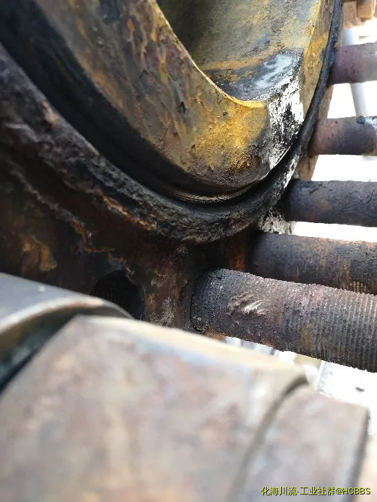

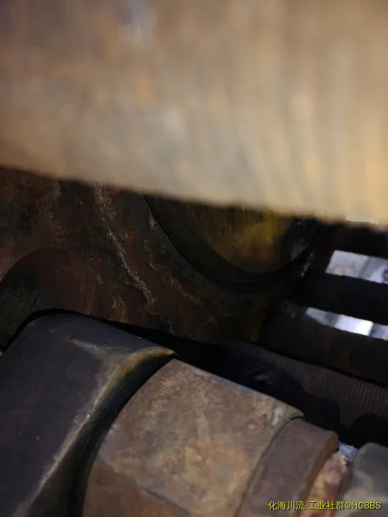

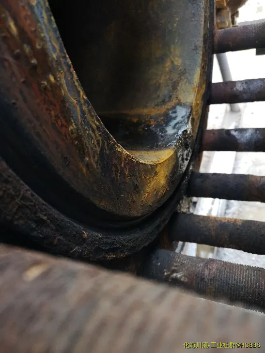

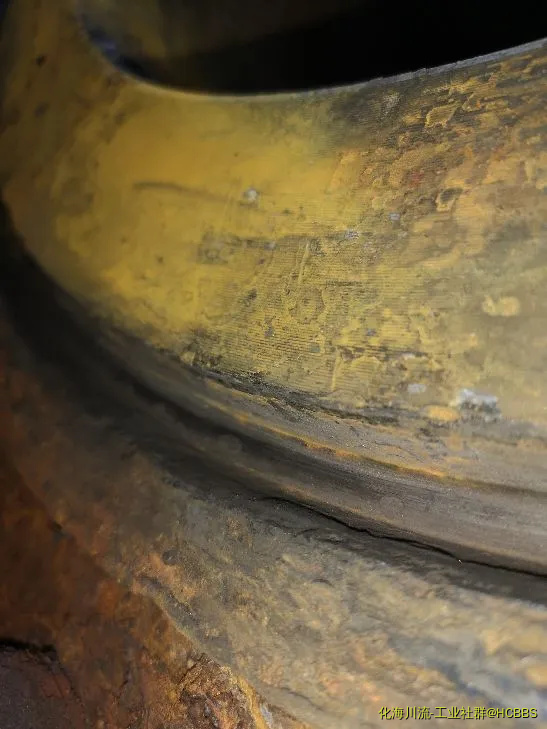

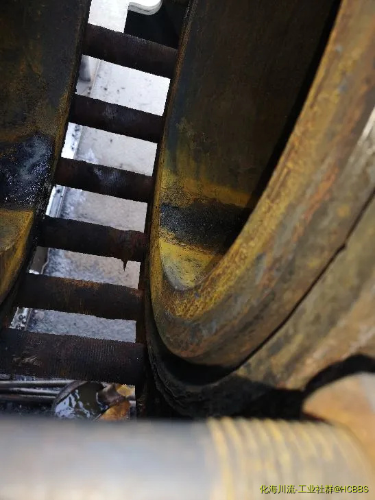

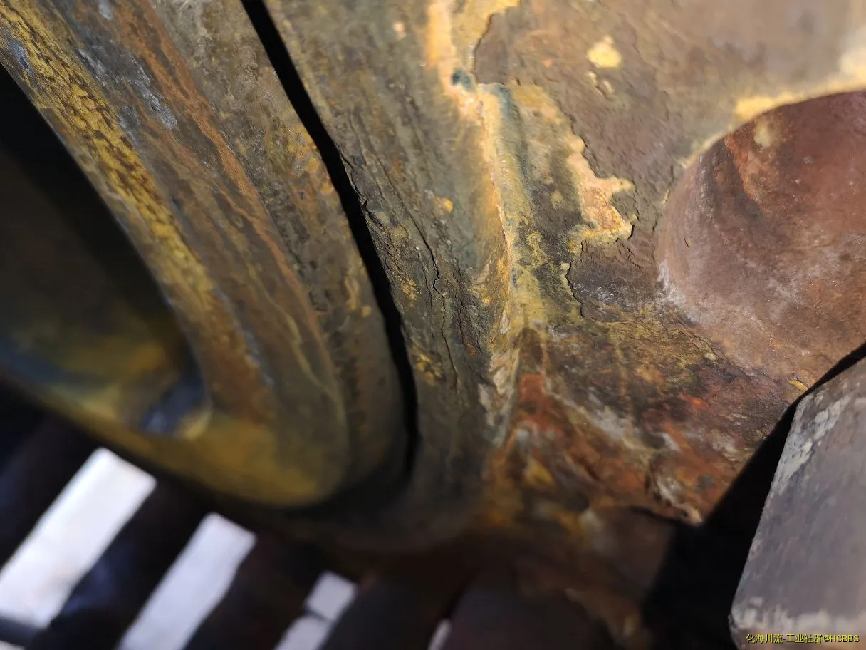

怎样避免阀门密封面腐蚀

还得从阀门选型来解决吧,光看密封面腐蚀不行的

保温造成的
发表于 2020-3-25 20:23:38
法兰密封面腐蚀,和保温有什么关系呢  详情 回复 发表于 2020-6-18 19:44

RJ的已经是金属密封了,最常规不锈钢的要么304要么316,可以RJ槽堆焊不锈钢防腐试试

跟厂家提要求,他就给你解决了
发表于 2020-3-27 11:14:19
换不锈钢材质

应该是外部腐蚀,刷防腐漆、喷涂、抹黄油。主要看使用温度,是不是常年裸露在外。

如果是接触流体的部分腐蚀掉了,那么得从腐蚀的角度考虑,比如升级材质。

用同等级RF面或FM面代替

选型考虑介质特性,选用能抗介质腐蚀的材料

建议根据介质,更换材质

RJ法兰表面清理很重要 如果有杂质在环槽内 很容易密封不严 造成冲刷腐蚀  详情 回复 发表于 2020-6-18 19:47

法兰密封面腐蚀,和保温有什么关系呢

RJ法兰表面清理很重要
如果有杂质在环槽内
很容易密封不严
造成冲刷腐蚀
发表于 2020-6-18 19:47:44
保温不良,水汽进入并积存。
