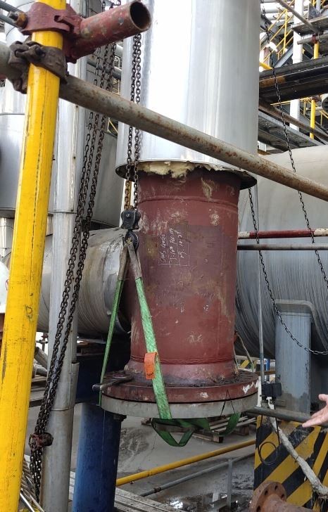

[讨论] 分析这吊装作业有什么问题?
1.2K |3
分析有什么问题?
发表于 2020-3-23 17:52:45
吉童童VIP会员 VIP会员 | 显示全部楼层       最后访问IP新疆维吾尔自治区
吊带棱角未保护
发表于 2020-3-23 21:50:59
书童 + 8 同意你的观点
吊物未固定、吊带未保护。
