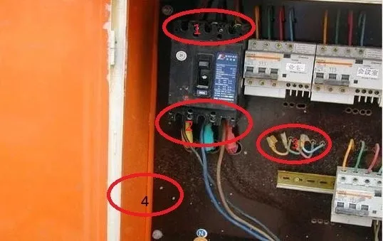

配电箱有什么问题 最好用标准规范分析

总开关输出两根线,线头未包好

未见线路图

1.缺少漏电保护器;2.其中一电缆颜色不正确,缺少绿色;3.开关不透明;4.直接从总开关上引出了电缆,没有经过第三级开关和保护。

1、存在一闸多接现象;2、开关无挡弧板;3、开关拆除后相应的线路须拆除;4无PE端子。

吉童童 发表于 2020-3-23 22:44
1.缺少漏电保护器;2.其中一电缆颜色不正确,缺少绿色;3.开关不透明;4.直接从总开关上引出了电缆,没有经 ...
开关必须透明?  漏电保护必须要?

1、总开关接线端子好像没有用铜鼻子;总开关进线、出线端无挡弧板,存在带电状态下,误碰端子触电隐患;
2、总开关(下方)进线未见接地线,应按三相四线制接线;总开关进线端分出一路接至其他开关;
总开关应按单进单出接线,如总开关后接有多台漏电保护开关,应在总开关后分出,而不是在总开关进线端分出;
3、不用的接线未拆除;
4、箱体与箱门间未见等电位连接;
