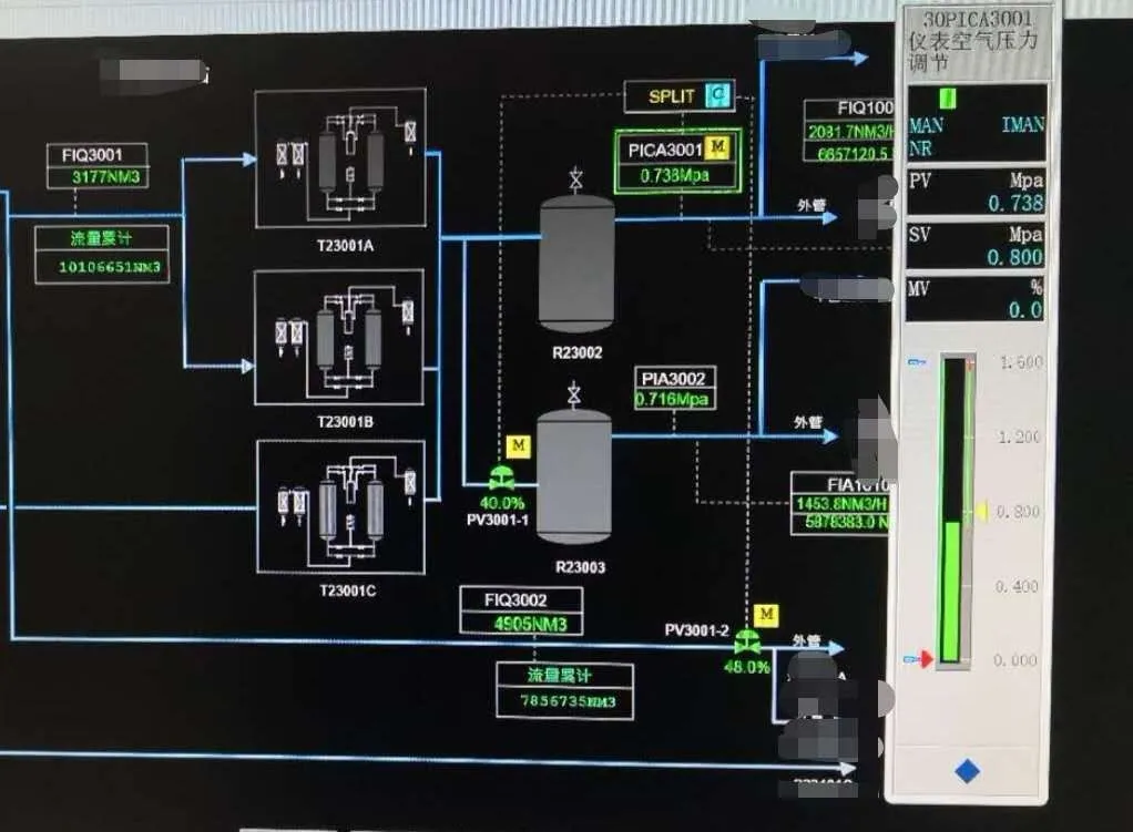

一、PICA3001为压力报警,SV值设定为0.8MPa(日常在0.73-0.736)压力控制PV3001-1、PV3001-2阀位开度串级调节,为保证稳定打手动控制,请问各大神如何打成自动,且阀位在目前情况下,不影响使用

先搞清SPLIT(在C)模块与PV3001-1、PV3001-2关系(两个均在M)。这个看不到组态,后面的建议都不靠谱。
还需了解PV3001-1、PV3001-2 开关方面工艺有否要求限制。

PICA3001输出经过SPLIT,产生两个信号分别送到PV3001-1和PV3001-2,没有见到副控制器,该图似乎是压力分程控制报警系统。

这是分程啊。2阀打手动控制1阀就好啊

是压力分程控制报警系统,假如SV和PV值设定一样,打成自动,1和2阀不会动作

SV和PV值设定一样时,控制器偏差为零,两个控制阀当然不会动了。

已经告诉你了:PV3001-1、PV3001-2两个均在M(即手动),都没理解。另外看到仪表面板“MAN"右侧"IMAN"了吗?那是In the initialization manual mode(后路断开),SPLIT模块(在C)也有开关SW控制IN到OUT1/OUT2通断,且两路可有量程变换(所以要了解PV3001-1(在M)、PV3001-2(在M) 阀门(一个40%,一个48%)在开/关方面工艺有否要求限制),这儿可能各有一个MLD模块在M状态,复杂的可能还有ST16在后台管理仪表状态,估计你对横河系统不够熟悉,装置又在正常运行中,故不建议你去投。解铃还需系铃人,让仪表组态的去投。还是那句:看不到组态,后面的建议都不靠谱。甚至会误导你进坑。
实际上,如果了解横河系统,而该回路以前又正常投用过(包括PID已整定好),上面提示信息已可以供检查,把回路打通退出IMAN状态了,且主调节器30PICA3001即使在M,也已可以使两个阀动作了,之后就是PID参数检查和AUT,如必要PID参数再整定。
以上所述仅适一楼流程图中所见的信息。

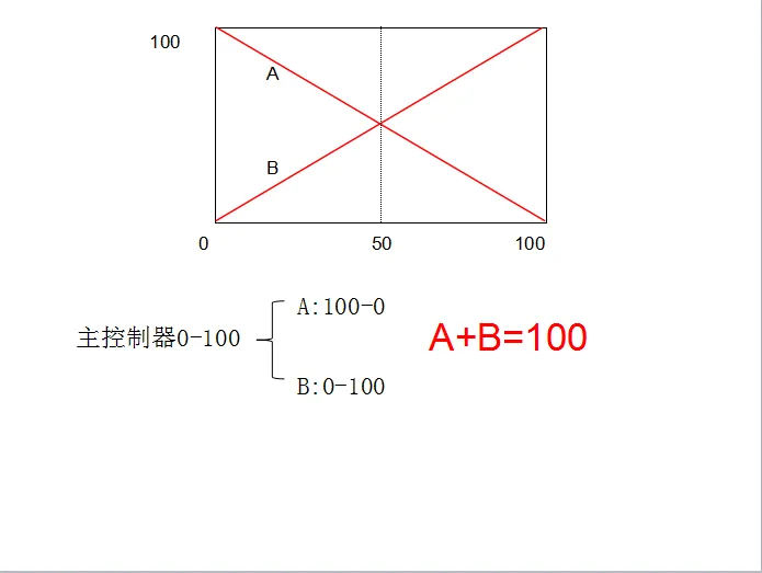

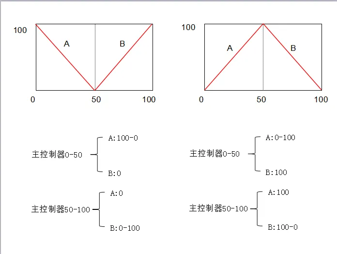

这是个分程控制,你要先搞清楚怎么分程的,然后算一下主控制器PIC3001的MV值该是多少,先根据A和B两个点算出主控制器的MV值,输入好之后,在将两个副表打串级,然后主表再打自动

如图

大师,这个就是后台逻辑图,压力控制分两路控制各一个阀

分程控制类型有这几种,你要去问一下你们仪表具体是哪一种,或者你根据你的工艺看一下

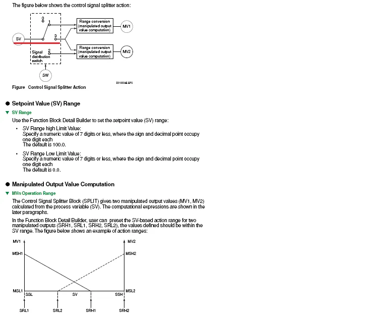

"......这儿可能各有一个MLD模块在M状态",  果然是MLD-SW。
首先一定要清楚地知道两个阀门30PV3001-1与30PV3001-2之间开/关有无限制,约束,分程,比例关系。(现在两个MV值不同40%,48%)
清楚了解控制方案,特别是30SPL3001(SPLIT模块)SW的控制方案位置(一般是3),这与两个阀门的(约束,分程,比例)的关系有关。

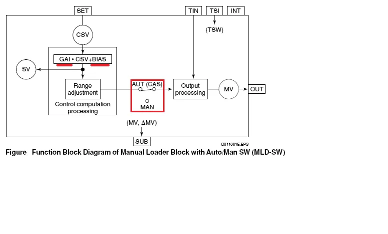

MLD-SW:
1.GAI与BIAS值,一般分别为1,0,如果不是,关系自己推导。
2.组态中,串级设置在AUT? CAS?,串级操作时,需切到该方式.(如果设置在AUT,操作时切到CAS不起作用)

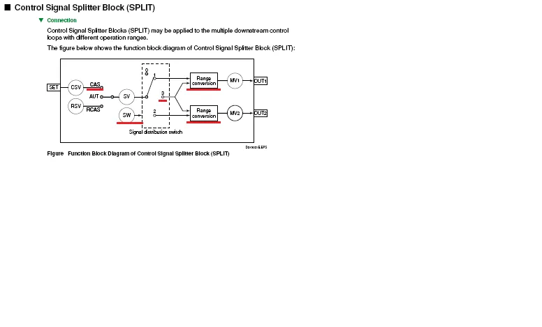

SPLIT:
1.Range conversion 一般在此分程设置。
操作:
当前2个MLD-SW在M状态,30PICA3001在M。
1.30SPL3001(SPLIT模块)的SW置控制方案位置(一般是3)。
2.分别缓慢调整30PV3001-1与30PV3001-2的MV使它们满足限制,约束,分程,比例关系。(如果40%,48%已满足,此步可省)。
3.30SPL3001(SPLIT模块)置C(模块置串级)。
4.30PV3001-1与30PV3001-2 模块分别置AUT/CAS。
此时30PICA3001(主PID)仪表面板“MAN"右侧"IMAN"消失,调整 30PV3001-1与30PV3001-2 30PICA3001(主PID)的 MV
5.检查设置30PICA3001(主PID)的P,I参数。
6.修改SV设定值,待PV值接近SV时,将30PICA3001(主PID)模块置AUT。(该模块未作SV跟踪)。
7.注意观察调整,修改P,I参数。
