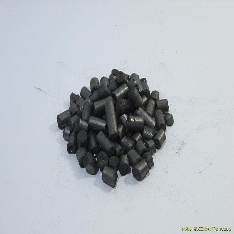

一般灰铸用的增碳剂要求硫的含量会低点,正常0.5以下的硫都可以使用,要求没有那么严格,一般固定碳98.5/98/90/95/92等都可以使用,甚至有些厂家为了节约成本,固定碳85的也可以使用,只要最终的吸收率能达到就可以。但是对于球墨铸铁来说,要求就比较严格了,不但要求固定碳的含量,还要求低硫低氮,特别是硫的成分一定要低,双零以下的才可以用,要不然生产出来的铸件容易脆,有裂纹,非常影响最终效果,而且对于氮元素也有一定的要求,一定要低氮,最好600ppm或者300ppm以下,有的厂家甚至要求100ppm以下,当然氮越低越好,因为氮越低生产出来的铸件越光滑平整,没有气孔,氮高了会导致生产出来的铸件凹凸不平,有的甚至有气孔和裂纹,所以在选择增碳剂的时候一定要慎重,一定要根据自己的实际情况选择合适自己的产品才是最重要的。
在铸造中使用铸造用增碳剂可有效的生成并促进石墨核心,在铁液中加入一定比例的铸造用增碳剂,一些被溶于铁液中,但仍有一部分未融化的铸造用增碳剂会以石墨形式的碳并以颗粒状卷入铁液水流中,其中不乏一些较大的铸造用增碳剂颗粒,在通电时这些未融化的铸造用增碳剂会牢牢地吸附在冶炼炉的炉壁中央,但如果断电,这些未融化的铸造用增碳剂会被悬浮起来,经过化验观测,极微小的铸造用增碳剂颗粒在石墨熔解的过程中,即使在通电停止时都能悬浮在铁液之中。
