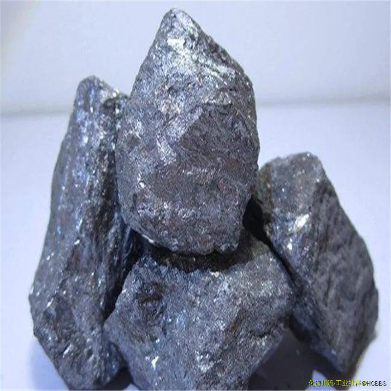

硅铝钡钙是良好的脱氧剂, 作为新型复合型冶金材料在冶金行业 中被广泛应用, 硅铝钡钙是理想的代替脱氧剂与脱硫剂的硅铝钡钙是一种常见的炼钢脱氧剂,在使用中不但可以减少钢铁的氧含量,还可以除去钢铁中的硫、磷等杂质,有着净化钢液提升钢质的效果。
硅铝钡钙的生产工艺也非常的简单,将硅石、铝土矿,焦炭混合均匀,加入矿热炉内熔炼,生产硅铝合金。然后分批加入CaO和焦炭,促进硅钙铝的形成。再分批加入钡矿和焦炭,促其形成硅钙钡铝合金。
通过合理的应用硅铝钡钙,能提高钢水的内在质量和改善钢水的流动性。提高合金收得率,Si-Fe收得率提高10-15%,而且效果稳定。用量0.6-1.5kg/吨钢,普碳钢吹氧后,钢水中氧含量小80PPM,增加用量,改进包衬,还可进一步降低钢水中的氧含量,在完成脱氧的同时,还有10-30%的脱硫能力。在出钢前直接加入包低,一般按0.6-1.5kg/吨钢配加。出钢1/4时按常规加入锰铁、硅铁。出钢后,碳结钢按常规加入锰铁,其它不用加合金,铝和喂线、包内钢水只需吹氮精炼。
但是硅铝钡钙在使用中也需要加以注意,若是不按照正确的流程进行操作,非但达不到良好的脱氧效果,还会对钢材的质量造成一定的损害。
所以在炼钢使用硅铝钡钙的时候一定要注意正确流程。
