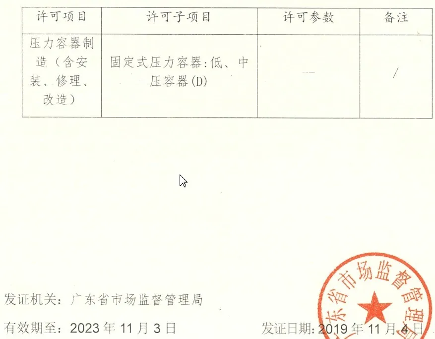

可以只申请D类的。我们公司就只有D类,没有A1,A2类。设计应该也是一样的。
发表于 2020-3-18 15:03:34
根据“市场监管总局关于特种设备行政许可有关事项的公告〔2019年 第3号〕”,设计取换证只能向总局申请,地方已经没有权限了。根据总局的回复意见,规则设计规定如下“固定式压力容器规则设计不划分级别,取证(换证、增项)单位应准备大型高压容器、中低压容器和球形储罐的试设计文件,同时满足新许可规则“表C-1”的要求;不要求准备超高压容器的试设计文件(即使提供了超高压容器的试设计文件的,许可证也不另外注明含超高压容器)。试设计文件包括非金属压力容器的,许可证注明“含非金属压力容器”。因此只想取“D”类设计是不行的,况且人员要求是10人了。新许可规则对设计来说就是洗牌。
