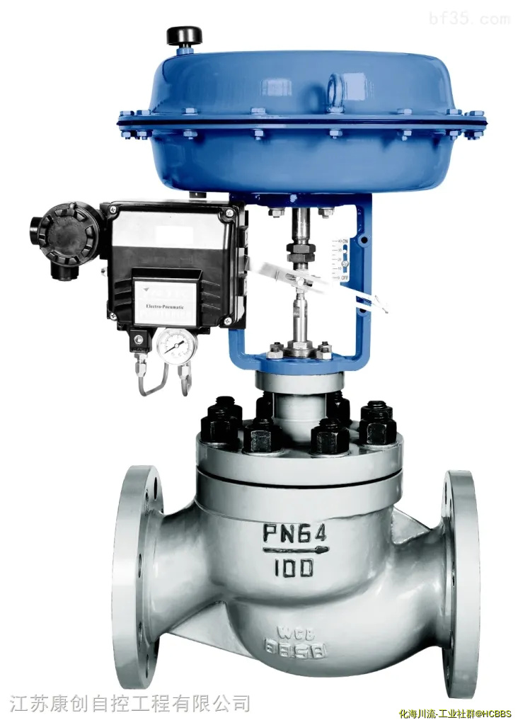

按照阀体流向指示为准,出现问题找厂家。
流向是由上至下的。原来有这样的定式俗称”低进高出“,这句话现在随着阀门制造的发展已经不能用了。早在十多年前天津某厂产的截止阀就是高进低出,解体后,阀头与阀杆制作的非常精密。所以,遇到阀门判断流向,就是要以流向箭头标识为准。如果有怀疑,最好向厂家或供应商咨询确认。哦哦,这个阀门的主题就是一个”截止阀“,上面的执行机构叫气动薄膜调节机构。合起来的统称叫”气动薄膜调节阀“。这个”笼式阀“的名称不知如何?
发表于 2020-3-15 06:53:59
明天要更好 + 10 热心助人
图片中的阀门很一般!笼式调节阀的安装流向按阀体标注方向即可。在选择流向时一般选择流开(低进高出),但是在考虑执行机构受力、噪音、气蚀影响等因素也可以选择流关(高进低出);气体选流开、液体选流关。

阀芯是笼式

哦哦,想起来了,还有筛孔套筒式的,降低噪声的。谢谢!

笼式调节阀是一种压力平衡式的调节阀,不用太考虑低进高出还是高进低出,按照阀体流向指示即可。
