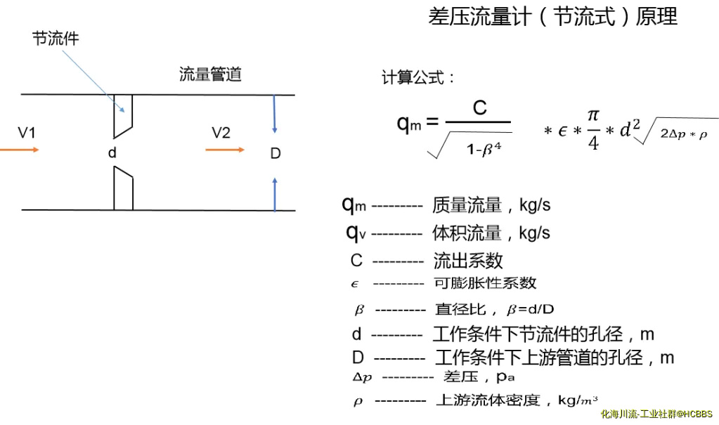

[讨论] 差压式流量计公式推导(不对的地方还希望大家指正)
2.2K |4
跳转到指定楼层
疯锤屁屁_boyOkVIP会员 VIP会员 | 只看该作者 回帖奖励 |倒序浏览 |阅读模式       最后访问IP四川省
简介--.guestviewthumb {margin:10px auto; text-align:center;}.guestviewthumb a {font-size:12px;}.guestviewthumb_cur {cursor:url("template/one_default/assets/common/scf.gif"), default; max-width:300px;}.ie6 .guestviewthumb_cur { width:300px !important;} 登录/注册后可看大图 image.webp (26.73 KB, 下载次数: 1) 下载附件  保存到相册 2020-3-14 09:23 上传 // [预览] strpos(image.webp,'.doc') !== false //strpos(image.webp,'.doc') !== false || strpos(image.webp,'.docx') !== false 2295630 == 1725814 var jq = jQuery.noConflict(); function buyAction0(aid,tid){ layer.closeAll(); } function showBuy(aid,tid){ showWindow('attachpay', "forum.php?mod=misc&action=attachpay&aid="+aid+"&tid="+tid); } function showtip0(aid,tid){ layer.open({ type: 2, shade:0.1, area:['1200px','800px'], title:'附件预览', shadeClose:true, //content: 'https://bbs.hcbbs.com/plugin.php?id=doc_review:view_z&aid=' + aid + '&tid=' + tid, content: 'plugin.php?id=boan_att ...-登录查看全文

HEJIYUERVIP会员 VIP会员 | 只看该作者       最后访问IP上海市
简介--这是理论推导, 没有考虑射流的速度分布和雷诺数的影响。需要解释一下: V2的选取位置, V2 的速度,差压P2的选取位置,三者的位置一致么? C ,理论上怎么推导出来的? ...-登录查看全文

疯锤屁屁_boyOk楼主 VIP会员 VIP会员 | 只看该作者       最后访问IP四川省
简介--本帖最后由 疯锤屁屁_boyOk 于 2020-3-14 15:45 编辑 HEJIYUER 发表于 2020-3-14 15:00 这是理论推导, 没有考虑射流的速度分布和雷诺数的影响。需要解释一下: V2的选取位置, V2 的速度,差压P ... C为流出系数 ...-登录查看全文
简介--本帖最后由 HEJIYUER 于 2020-3-15 14:49 编辑 疯锤屁屁_boyOk 发表于 2020-3-14 15:18 C为流出系数,我也不知道怎么推导出来的,我网上查了一下,好像是经过试验得出来的。同时V2是经过节流件 ... 伯努利方程基于 ...-登录查看全文
简介--HEJIYUER 发表于 2020-3-15 14:23 伯努利方程基于理想的质点流体,未考虑流体内的摩擦力。 DP是一个管壁的测点,而你要的流量是断面的“平 ... 哦哦,学习了,我也只是看到一些仪表方面的书没有推导过程,便试着自己 ...-登录查看全文
