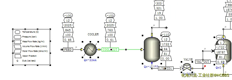

[求助] 请问ASPEN 8.4模拟流程图上数据精度怎么调整?
2.9K |2
我的名片zb030121ericVIP会员 永久VIP | 显示全部楼层 |阅读模式       最后访问IP江苏省
实习版(海友)  |  头衔:  TA未设置
已绑手机   已实名   ★悬赏任务→ 发悬赏(1)  承接(0/0)
请问ASPEN 8.4模拟流程图上数据精度怎么调整? 小数点位数多点

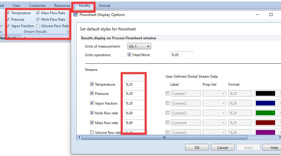

有说明书可以参考
发表于 2020-3-17 22:24:49
l344278611VIP会员 VIP会员 | 显示全部楼层       最后访问IP湖南省
登录/注册后可看大图
发表于 2020-3-18 11:20:39
