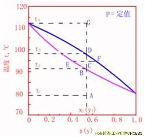

“精馏塔塔顶温度升高,塔顶产品中重组份含量增加”大神们给解释一下,我理解的正好相反!

一般说来在其它影响因素不变情况下,降低精馏塔塔顶回流量会使塔顶温度升高,就使塔顶产品中的重组分含量增加。

读懂这张图就理解了。

精馏塔用途广泛,所谓的“重组分”是啥意思。最好上个小示意图,说明介质性质,便于讨论。

轻重组分是对于你所加工的原料组分来说的,从精馏塔从上到下组分依次是变重的,观察后你会发现温度依次是升高的。所以当你塔顶温度升高后,导致相对重一点的组分从塔顶抽出,也就是重组分增加了。这样你应该能理解了吧!

温度高,高沸点的东西馏出了,当然重组分增加。

那我一直是这样的理解的,“重组份是液态,轻组分是气态”,这样的理解是不是完全错误?

你可以了解一下“馏程”和“沸程”这两个概念
我们精馏塔在不同的地点流出的馏分是不一样的,这个区分点就是温度。
液态组分你可以认为是超重组分,没办法在现有工艺条件下气化,而塔内自上而下是依次加重的组分!

你说的情况一般是两种状态,一个是随着轻组分的馏出,继续蒸出,塔顶重组分增加,温度上升;还有一种情况,一定是因为塔釜温控不当,出现泛塔了。
