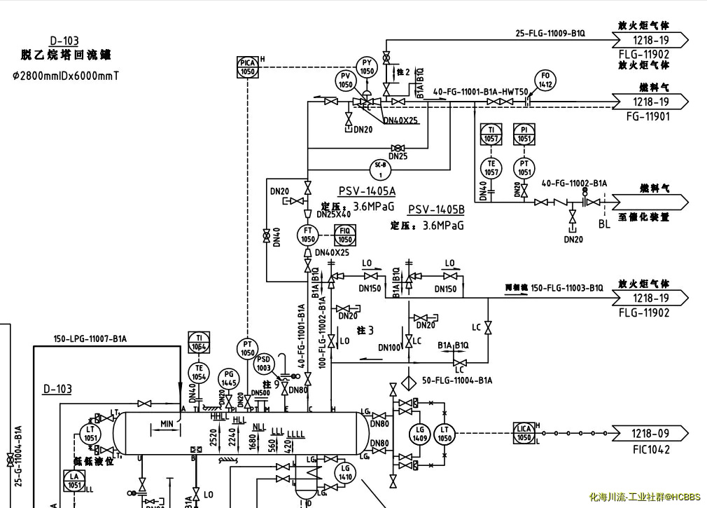

气氛不凝气线300米左右,DN40,由于碳二较多,需要定期泄压至催化分馏塔顶回流罐,经常堵塞是怎么回事呢

经常堵塞,说明介质中有可以形成固体物质的组分,一个原因是有较重的烃,第二个原因是有可以通过化学反应生成堵塞物质的组分。
楼主应该对堵塞物质进行组成分析才行,这么问,是无法让别人判断的。我们也只能告诉你,堵塞了捅捅可能就好了。

主要是带C3组分,汽化吸热结冰造成的,把伴热投上就好多了(特别是压控调节阀阀后段做好保温)

我们公司40万吨气体分馏装置设计脱乙烷塔顶部不凝气管线泄压有伴热,没有发生堵塞现象。楼上说的对,泄压要吸收热的。
