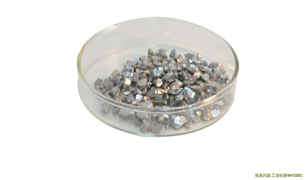

铬粒原子量51.996,密度6.92,熔点1890℃,沸点2665℃,在1.3×10-2Pa真空度时的蒸发温度为1157℃。可用钨、钽制成的锥形篮或舟加热蒸发,少量蒸发也可用钼舟加热。铬粒是一种升华材料,在真空中蒸发时,表面非常容易氧化,如果生成氧化膜就不容易从表面进行蒸发,因此,有时也采用将铬电镀在尽量粗的钨丝上,然后在真空中加热钨丝对铬粒进行蒸发。
铬粒的机械性能良好,蒸镀在加热基底上的铬膜与基底结合得非常牢固。利用铬膜的这种特性,常常将极薄的铬膜用来做过渡层膜,如作为Al、Au的底层膜以增进这些膜对基底的附着力。
爱特斯光生产铬粒,分子式: Cr,主要有颗粒,颜色为浅灰色,纯度为99.95%;常用的规格尺寸为颗粒1-3mm,3-5mm,5-10mm。
