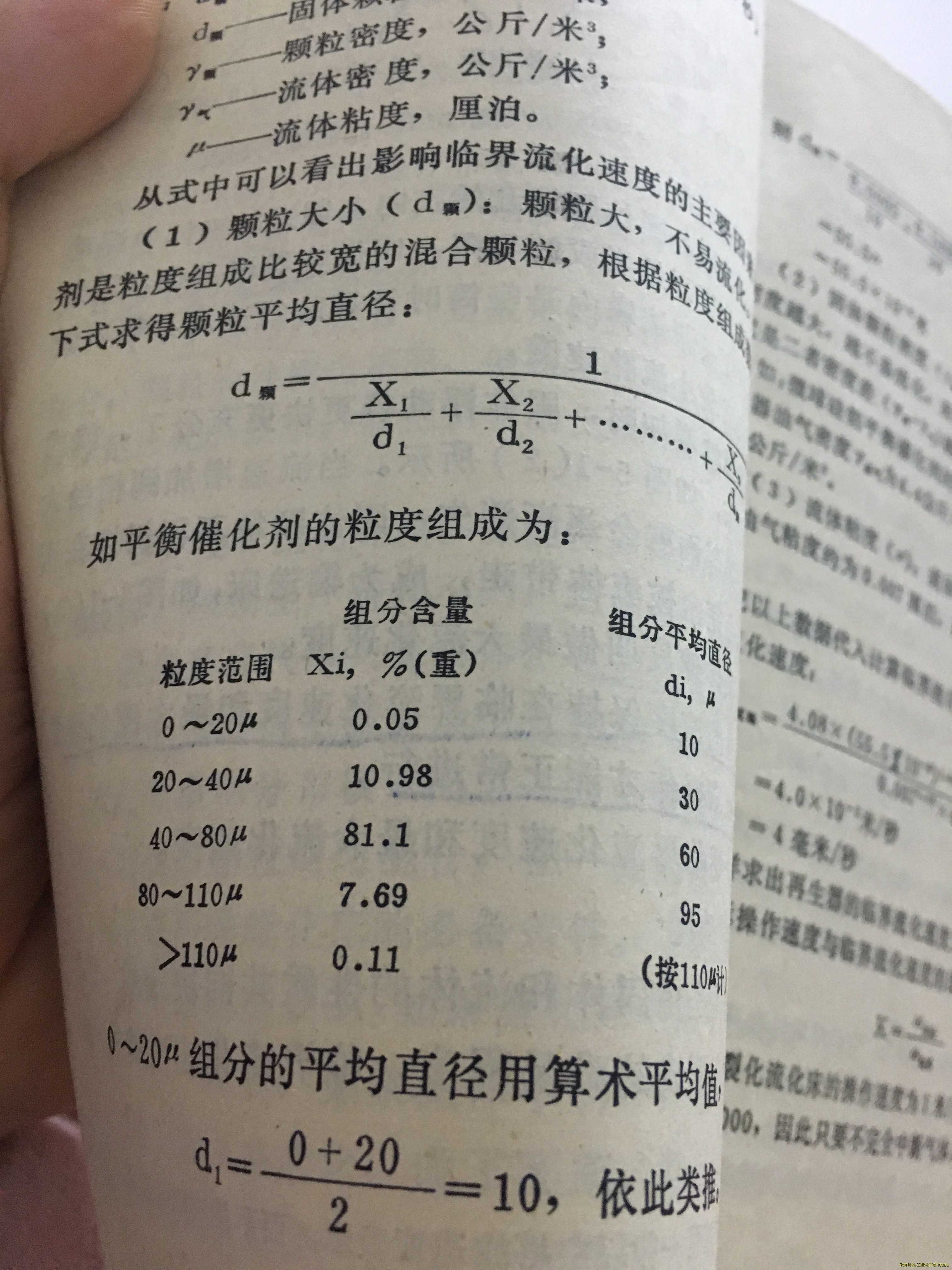

%(重)是什么,是质量分数吗?

zhongyouqiang1VIP会员 VIP会员 | 显示全部楼层       最后访问IP江苏省
海川大学三年  |  头衔:  TA未设置
是质量分数

是质量百分比,不是质量分数。

chenchen714VIP会员 VIP会员 | 显示全部楼层       最后访问IP内蒙古自治区
不同粒度,所占的质量百分比,40-80的占比最大

你这个书上不对呀,你的所有的质量百分比数加起来应该是100%才对,但是从你照片的书上看你的数字加起来的总和是99.93%,这个是我的看法,不知道对不对。请高手给指点一下。谢谢!
