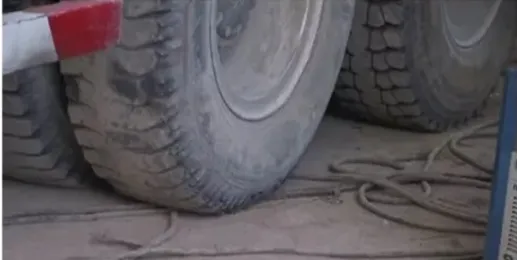

[讨论] 看看这电缆敷设有什么问题,请用标准进行分析
1.1K |4
发表于 2020-3-3 21:15:36
匆匆的过客 + 10 发起议题
电缆通过马路需要用穿线管

图中临时用电电缆
违反了GBT 50484-2019 石油化工建设工程施工安全技术标准
4.3.5电缆在地面上通过道路时宜采用槽钢等覆盖保护,槽钢等应可靠同定在地面上。
发表于 2020-3-6 11:04:08
lovelife1997VIP会员 VIP会员 | 显示全部楼层       最后访问IP陕西省
1、电缆临乱无序,容易积聚能量引发电器火灾。
2、在车辆行驶路段未对电缆进行埋地敷设或加装保护套管。
