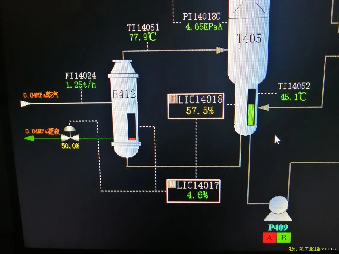

苯乙烯精馏单元0.04mpa蒸汽自动设置为0.075mpa,早上九点精苯乙烯塔塔釜再沸器蒸汽突然降低300千克(正常操作蒸汽流量1.1t每小时),当时开大再沸器凝结水调节阀,阀位从62开到80(十五分钟完成),后蒸汽量达到1.5t,然后又把再沸器凝液调节阀阀位关到62,然后蒸汽量开始来回波动,最低0.4t,最高1.5t,塔釜液位随着蒸汽量波动也波动,最低25%,最高达到59%的液位,塔釜液位正常控制在30%左右!半小时后整个0.04mpa蒸汽官网波动,预分离塔塔釜再沸器,第二粗苯乙烯塔再沸器蒸汽量也随着波动!
因为我们蒸汽系统为1.0mpq蒸汽经过减温减压器至0.21mpa蒸汽官网,0.21mpa蒸汽官网并至0.04mpa蒸汽官网,所以现在整个系统为蒸汽压力都在波动!我们装置产乙苯,乙苯单元的蒸汽发生器也跟着波动!
求教怎么解决

之前考虑的焦油量多,但是苯乙烯回收塔采出量多了无法维持塔的液位
