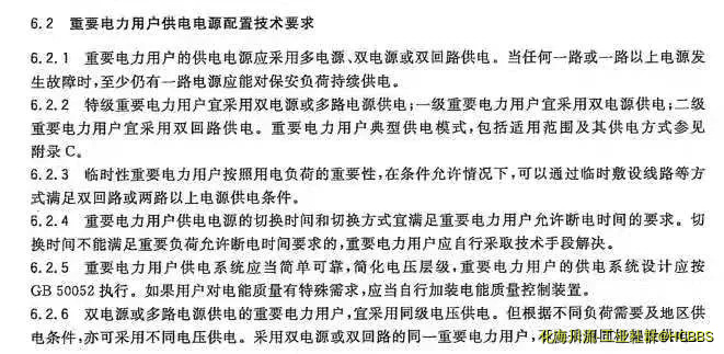

jiangw74VIP会员 VIP会员 | 显示全部楼层       最后访问IP湖北省
周云卿 发表于 2020-2-23 17:51
谢谢,如果厂区进线只有一路,设备两回路引自厂区不同的变压器,能看成双回路吗?
不能,因为从上级变电所来电不是双回路电源,即使在设备用电从厂区内引两路电源也不能称作双回路电源。双回路电源针对的是二级负荷提出的。

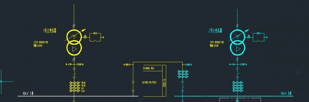

LzyjqVIP会员 VIP会员 | 显示全部楼层       最后访问IP重庆市
双回路的应用应该很多吧,我们一路电源进线,分别进两台变压器,两台变压器通过一母二母连接组成环网。

周云卿楼主 VIP会员 VIP会员 | 显示全部楼层       最后访问IP山东省
这样不行吧,得是同一个变电所过来的两路线,你这才一路

伯爵是个胖子VIP会员 VIP会员 | 显示全部楼层       最后访问IP广东省
双电源是来自两个不同的地方,一个变电所不同母线段出的电源叫双回路。
