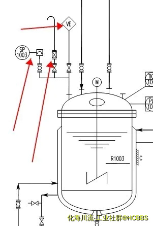

麻烦前辈指导一下
发表于 2020-2-21 19:41:57
这是什么符号,代表什么
这是什么符号,代表什么

应该有图例的,三个分别是爆破片,阻火器,尾气系统,不一定正确

爆破片   阻火器    尾气排放或处理

爆破片,阻火器

有位号的应该是爆破片,旁边放空的应该是阻火器一类

第一个是采样器。
应该先读图例。

泄爆片,阻火器和放空管。

防爆膜、阻火器、安全放空口

爆破片,阻火器,放空

爆破片   阻火器   真空/排放气

爆破片   阻火器    尾气排放或处理,看规范SH3101-2017
