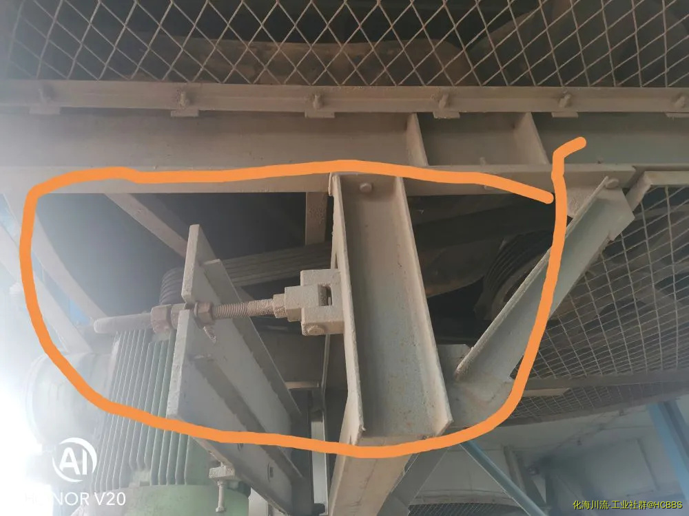

由于宁夏传动设备事故,厂里想将风机(画圈的部位)加装防护,个人认为设备本体设计无防护,且该空当位于平台以上2米左右,风量也不足以将人吸入,检修时都是停电进行,没有必要增加防护。请各位各抒己见,再者,如果要加,如果加装比较方便快捷!?

手能伸进去啊

转动部位安装防护罩,与高度无关

关键是该设备这个位置设计上也没有,也用了十多年。

这个问题最好别犟嘴,只要你提出这个问题,就应该是相关部门要你整改的。你若不改就得挨办,且不需要解释 介绍一种方法给你做参考。 采用角钢做框,制作组合的,便于拆解的栅板最好。  详情 回复 发表于 2020-2-21 07:41
介绍一种方法给你做参考。

加了您不吃亏,加了您不上当!不加,出了事,负全责,就这么简单。

加丝网防护,可拆卸的那种,很多事故都是料想不到的,以前没事,不代表永远不出事,出了事,你前面做的工作就是零,后悔都来不及。
只要有安全隐患,再大的成本也要马上实施整改,何况,你这个没多少成本。

5.6.7楼说的都挺在理的。既然有这方面的安全隐患,那就整改呗。大不了用焊制铁栅栏围起来,上锁,检修时再开锁。也不知道宁夏动力出了什么事故,是这个的么?出了检修,还能有什么事故发生在这个位置,想不明白,再者现在的风机哪个不都在装置上部,还有地面的么?

如果有人扛东西经过此地,有碰着的危险。因此必须加防护罩。

日常巡检也不会站到电机下面,只能说怕东西无意穿进去了。但设计这个防护网要便于拆卸,不然换皮带不方便

这是本质安全,在设计时就防止事故的发生

护罩主要是针对转动部件,考虑出现异常后飞出来伤人,因此只需要对皮带转动部位增加护罩,这在正规的轴流风机厂家都会有的。

看是哪个部门提出的,如果是**部门或者安全专家提出的就必须加
