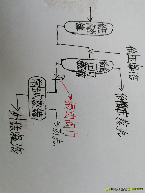

装置中压、低压闪蒸罐后阀门均不振动,为什么低低压闪蒸罐后阀门振动很大,帮我解答一下。

凝结水出路是一个吗?

是的,然后到一个常压闪蒸罐

你并入一根管线进常压闪蒸罐,低低压这路容易憋压造成出水不畅,所以会有你说的现象。  详情 回复 发表于 2020-3-18 11:14

附图为流程简图,我还是不太明白您的意思。您的意思是常压闪蒸罐压力还是太高了,导致阀门管线处憋压,所以振动吗?
