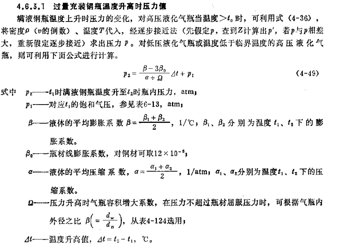

各位大神,有一个问题一直找不到计算方式
在一个密闭的容器中充满水,对水进行加热,水受热膨胀而密闭容器限制其膨胀,从而容器受压,请问这压力值通过什么方式去计算?

水的膨胀系数,容器尺寸,金属弹性模量,泊松系数

不知道为什么说 我答非所问,咱也不知道,咱也不敢问。 那我换另外一种方法回答吧。 假设在常温常压下(20℃,表压为0)一个容器中充满了水,此时水的密度约为998.2kg/m3. 因为是密闭容器,其体积和质量均未变  详情 回复 发表于 2021-3-4 11:57
2005011lcjVIP会员 VIP会员 | 显示全部楼层       最后访问IP湖北省
那我换另外一种方法回答吧。
因为是密闭容器,其体积和质量均未变,可认为水的密度也保持不变,所以此时水的密度还是998.2kg/m3
现在容器中水的温度逐步升高到40℃。在化工计算app 的 制冷剂物性 功能中,需要不断调整压力去计算,使得计算的密度不断接近998.2kg/m3,即为此时的压力。此时压力约为14MPa(表压)。
发表于 2021-3-4 11:57:26

image.png 下面是PR方程,PR 方程不是计算VLE平衡的吗?
发表于 2021-3-4 13:14:25
PR方程是可以计算汽液平衡,但是也可以计算纯物质的摩尔体积、焓值、熵等。 我仔细想了一下,PR方程可能不适合计算本题,因为PR方程在液体密度的计算上准确度不高。 不过化工计算app中采用PR方程计算得到的液体密  详情 回复 发表于 2021-3-4 14:49

xyq1983 发表于 2021-3-4 13:14
和液体膨胀系数没有关系吗?
不太懂
不过化工计算app中采用PR方程计算得到的液体密度是经过修正了的。
都已经是密闭容器了,液体还怎么膨胀呢?
我给出的计算结果是非常理想化的,认为容器不会膨胀,也不会漏水。
但是实际上温度升高,容器自身也会有极其微小的膨胀。阀门关闭不严,也会漏微量的水,特别是压力这么大的情况下。
大哥,还没想明白?
发表于 2021-3-4 14:49:47
液体膨胀,不可压缩,膨胀力无限大 膨胀引起的形变,弹性模量要匹配设备设计的参数。 换句话说,液体传动也是利用液体的不可压缩性(液压)  详情 回复 发表于 2021-3-5 07:32

密闭容器内水加热时,考虑两种情况,这两种情况可能同时存在
1- 水蒸气的产生,气相压力升高,从而使得整个容器内压力升高。尤其在100°C以上时。
2- 水本身受热以后,密度发生变化(由于4℃水密度最大,此处假设水温度高于4°C,则其密度变小),液体的水体积增加
此处又分为两种情况,这两种情况不会同时存在。
1- 容器是弹性壁,体积随着水的体积增加而增加,水体积扩展对容器内壁做功,根据能量守恒可以估算受力
2 - 容器是刚性壁,这种情况,看看大神们怎么处理吧
