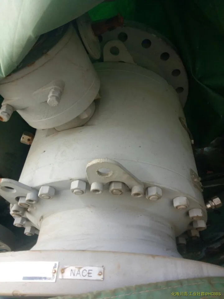

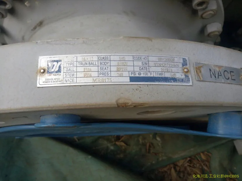

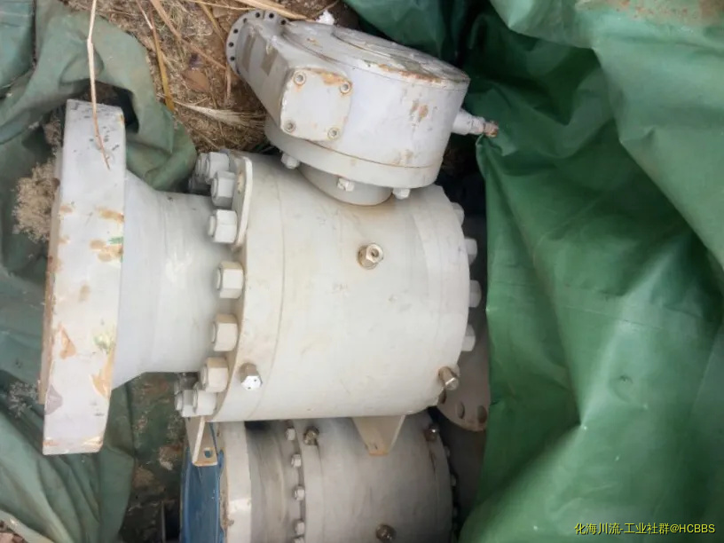

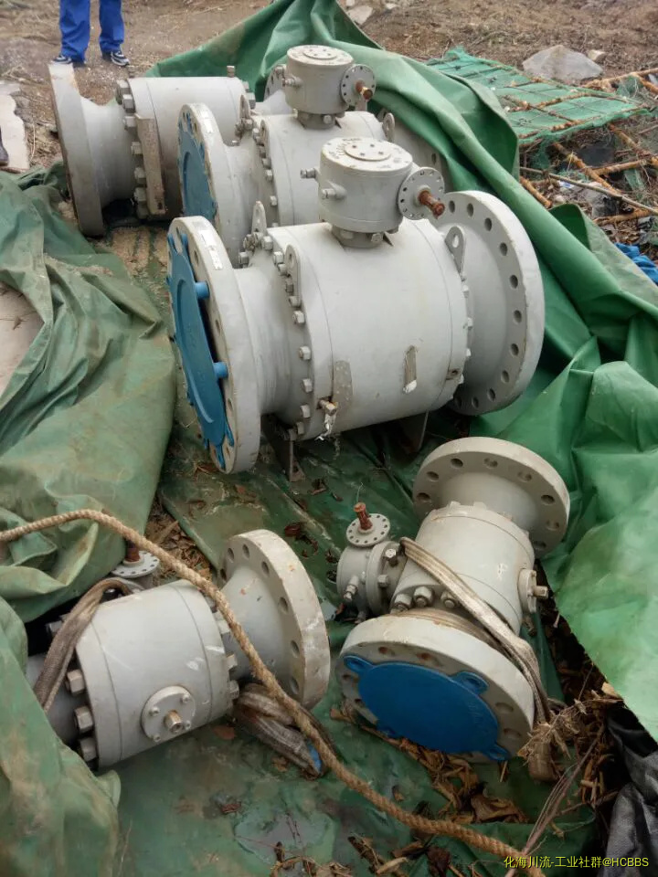

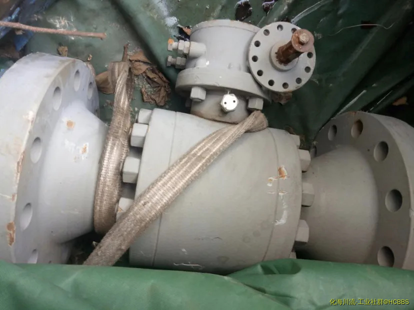

求告知这是什么行业使用的阀门,阀门型号是什么。

耳轴式球阀,符合NACE(美国腐蚀工程师协会) MR0175标准,适用于含硫化氢环境。

我们国内叫法三片式球阀,阀座材料聚四氟乙烯

大的球阀一般不用手柄,用轮子

从铭牌上能看出来,固定软密封球阀,尺寸一端16寸,一端12寸,公称压力300LB,密封面RPTFE,经过了NACE处理。上面呲出来的应该连接个手轮。手动的。

手动的可以拆了 放个气缸在上面

球阀厂家来描述下,压力是300LB,法兰端是16",阀门的通径是12"的,也就是说阀门是缩径的,阀体A105N,球体和阀杆材质F316,阀座RPTFE,阀体外观处理符合MR0175标准,适合含硫化氢工况,球阀形式是固定式的。

电动球阀,头没了
