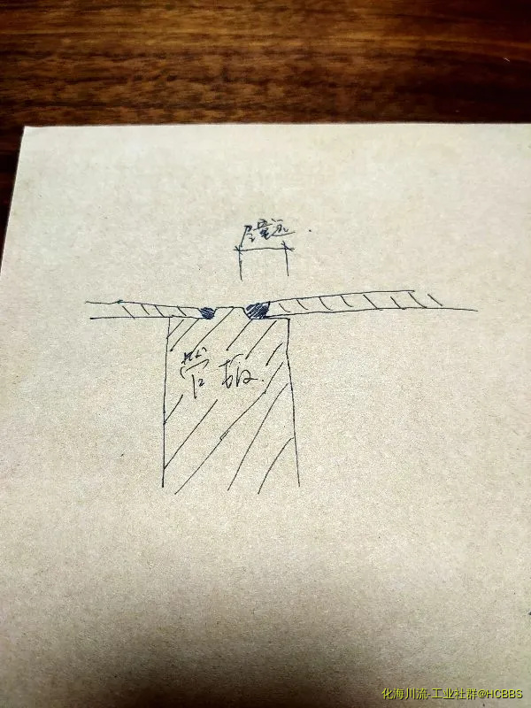

wrk8166228VIP会员 VIP会员 | 只看该作者 回帖奖励 |正序浏览 |阅读模式       最后访问IP河北省
简介--请教各位,固定管板换热器,若管板和壳程筒体是钛材,如何焊接。-登录查看全文

简介--巴拉航 发表于 2020-02-07 22:20 我现在在家隔离呢,资料什么的都在单位,管程我这么干过,凑合看吧多谢啦!我们这个设备管板还是兼做法兰的,管板与筒体只能选对接或角接的接头。 ...-登录查看全文

简介--wrk8166228 发表于 2020-02-07 09:48 谢谢你,本来该设备壳程原来用的304L的材料,管板用的复合板,完全可以,但现在用户就得让全部换成纯钛的。另外,你讲的让管板做的厚些让壳体和管板台阶的焊缝尽量远离壳体闪部 ...-登录查看全文

简介--谢谢你,本来该设备壳程原来用的304L的材料,管板用的复合板,完全可以,但现在用户就得让全部换成纯钛的。另外,你讲的让管板做的厚些让壳体和管板台阶的焊缝尽量远离壳体闪部,没太明白,能再解释一下吗?若方便, ...-登录查看全文

简介--1.如果要求纯钛的话,不知道从什么角度考虑的,按腐蚀设计的话壳体纯钛说明对钛也是腐蚀不小的最起码大于1,那反过来一般钛换热管受得了么?换热管是否得加厚?如果按热膨胀考虑,个人认为加膨胀节也比用纯钛好些。 ...-登录查看全文

简介--巴拉航 发表于 2020-02-05 22:59 你指的是最后一道合拢缝吧,我记得管板正常应该比筒体小一圈,管板侧面有台阶,壳体直接和台阶相焊,只在外面正常氩弧焊就行。 笨办法就是壳程氩气置换,壳程小的话可以。 纯钛设备 ...-登录查看全文

简介--你指的是最后一道合拢缝吧,我记得管板正常应该比筒体小一圈,管板侧面有台阶,壳体直接和台阶相焊,只在外面正常氩弧焊就行。 笨办法就是壳程氩气置换,壳程小的话可以。 纯钛设备很少见,复合板的吧? ...-登录查看全文

简介--太湖鱼人 发表于 2020-02-04 16:03 可以手工焊接也可以机械自动焊接!前提是:焊接过程中必须纯氩气保护以及焊接的表面非常清洁!武任何污染物!<br />最后的筒体与管板封闭焊缝人如何进行保护啊,还望指教。 ...-登录查看全文

简介--可以手工焊接也可以机械自动焊接!前提是:焊接过程中必须纯氩气保护以及焊接的表面非常清洁!武任何污染物!-登录查看全文
