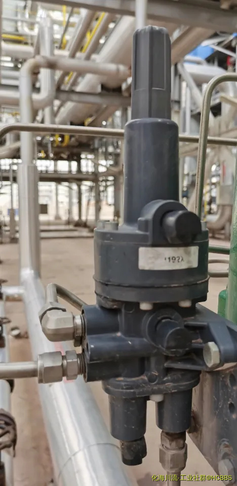

[求助] 请教此仪表阀门附件名称和工作原理?谢谢

wx_绽放の心灵79727VIP会员 VIP会员 | 显示全部楼层       最后访问IP福建省
减压器吧
发表于 2020-2-3 12:37:51
渝琴 + 2 积极参与
wx_路灯227227VIP会员 VIP会员 | 显示全部楼层       最后访问IP广东省
保位阀
发表于 2020-2-4 13:49:34
渝琴 + 10 热心助人
#清风拂月#VIP会员 VIP会员 | 显示全部楼层       最后访问IP湖北省
带手轮的气动阀,紧急情况可手动开启
发表于 2020-2-4 19:45:15
楼主的注意力应该是第一个图  详情 回复 发表于 2020-2-9 22:54
68589544 + 3 同意你的观点
eyesoulVIP会员 VIP会员 | 显示全部楼层       最后访问IP黑龙江省
保位阀,当仪表风压力低于设定值时,调节阀开度保持不变,直到仪表风压力恢复才会按DCS信号进行控制
发表于 2020-2-6 08:48:53
参与人数 2财富 +13 收起 理由
渝琴 + 10 热心助人
68589544 + 3 同意你的观点

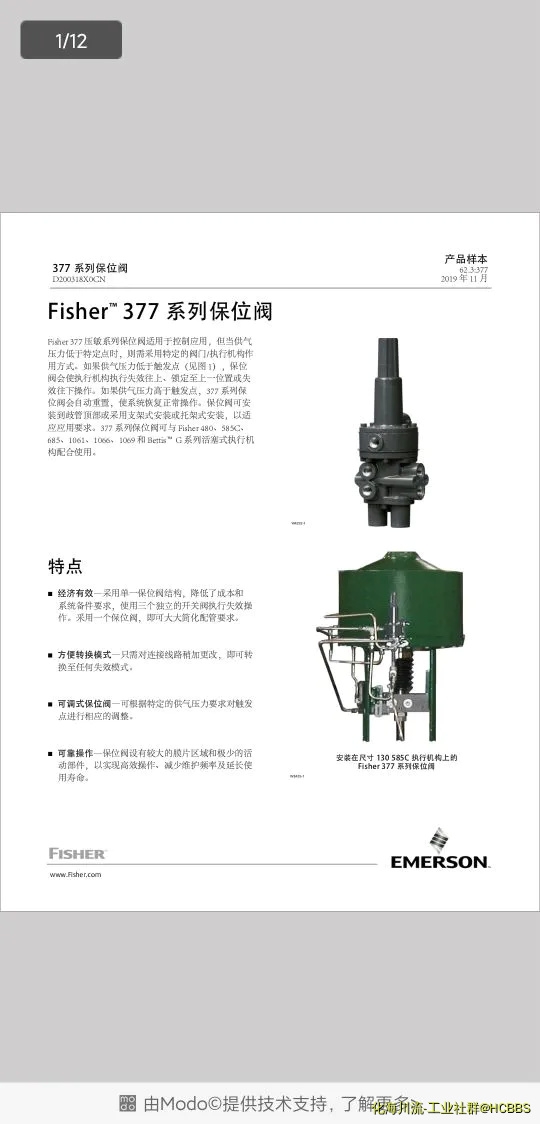

qjggjVIP会员 VIP会员 | 显示全部楼层       最后访问IP湖北省
费希尔保位阀
发表于 2020-2-7 09:51:51
68589544 + 3 同意你的观点
gdhz_zzg楼主 VIP会员 VIP会员 | 显示全部楼层       最后访问IP广东省
海川小学3年  |  头衔:  【煤制氢净化工段从业者】
非常感谢你

haiyan568VIP会员 VIP会员 | 显示全部楼层       最后访问IP江苏省
海川小学4年  |  头衔:  【技术工程师】
让我也学到了。哈哈

wx_厌笔萧生???76394VIP会员 VIP会员 | 显示全部楼层       最后访问IPInvalid
这不是保卫阀吧?
