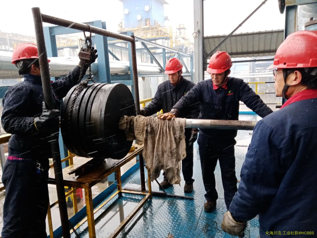

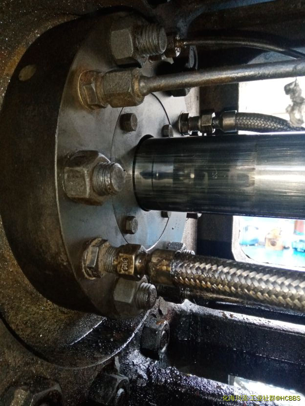

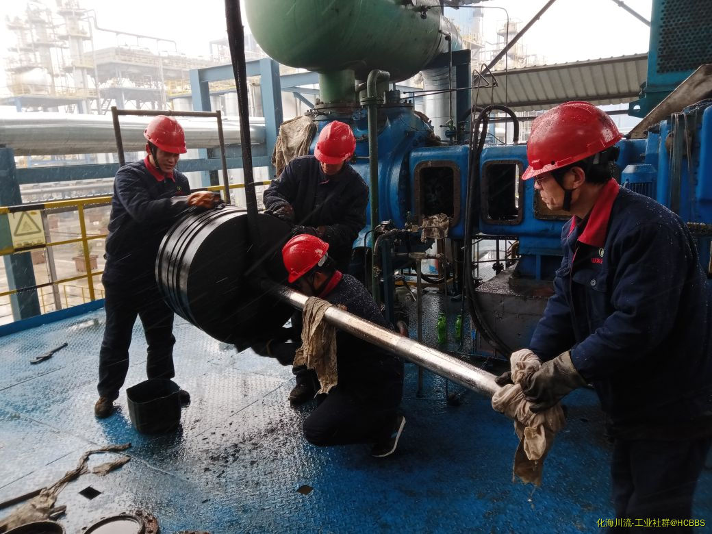

更换新填料后需要开机磨合吗

wx_笨小子[咖啡]64664VIP会员 VIP会员 | 只看该作者       最后访问IP内蒙古自治区
简介--之前看你发过,导向环偏磨了?最好磨合多观察温度和漏气情况。-登录查看全文

miaolei5119VIP会员 VIP会员 | 只看该作者       最后访问IP宁夏回族自治区
简介--开机运行个人观点。他就是在磨合。需要多注意测量体温,漏气的巡检-登录查看全文

友65VIP会员 VIP会员 | 只看该作者       最后访问IP福建省
简介--一般会无负荷运行,检查填料盒温度-登录查看全文

yifengzhenyueVIP会员 VIP会员 | 只看该作者       最后访问IP山东省
简介--需要磨合,空负荷运行即可,可以通过检测去集液罐的管路的温度来推断磨合情况。-登录查看全文

致敬化工VIP会员 VIP会员 | 只看该作者       最后访问IP山东省
简介--葫芦直接吊着吗?-登录查看全文

16
zfkVIP会员 VIP会员 | 只看该作者       最后访问IP山东省
简介--试车方案中应考虑填料的磨合,缓慢加压。-登录查看全文

17
wx_宋志磊85445VIP会员 VIP会员 | 只看该作者       最后访问IP辽宁省
简介--需要   检查密封性能   是否过紧或者过松-登录查看全文

18
zhangximing5500VIP会员 VIP会员 | 只看该作者       最后访问IP山东省
简介--没有行车吗?哈哈,辛苦-登录查看全文

19
简介--不是开机磨合,是注油润滑。按照技术要求组装前留好余量。装上活塞连起来后要测跳动值摆动值。最好用塞尺塞一下侧隙-登录查看全文
