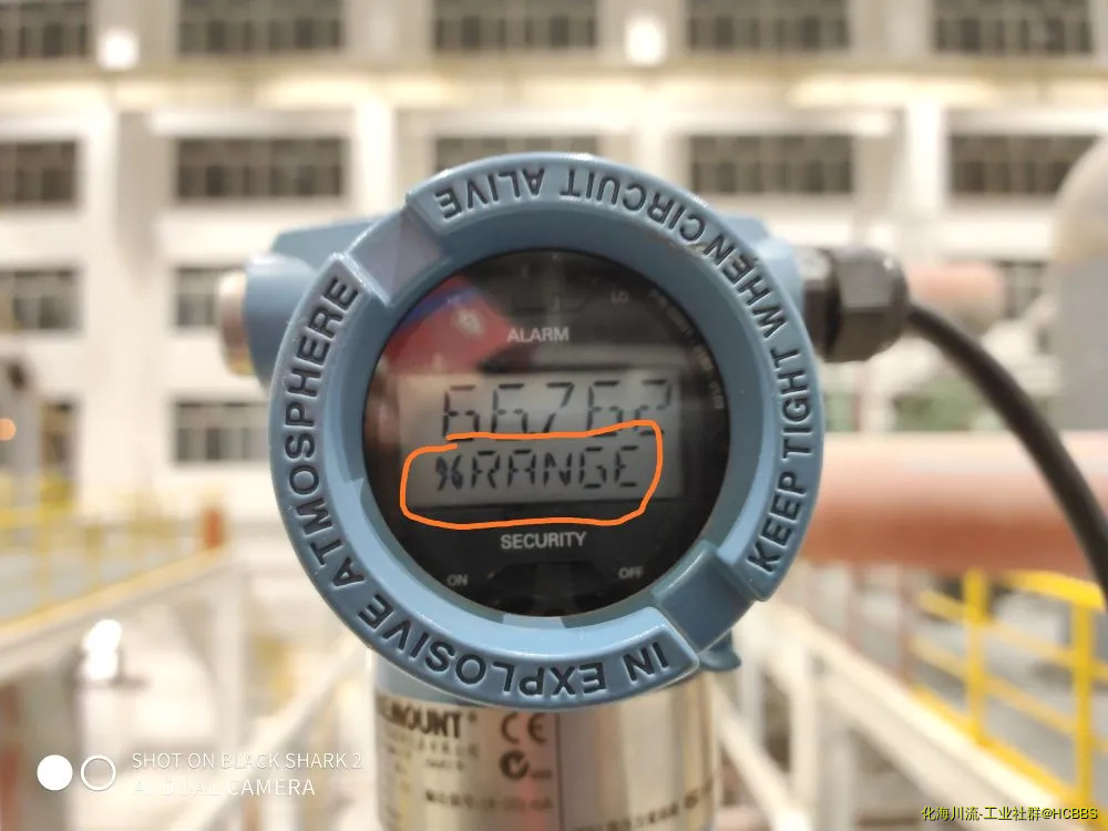

这个压力变送器中涂鸦部分表示什么意思?

量程百分比
发表于 2020-1-22 09:06:17
百分比

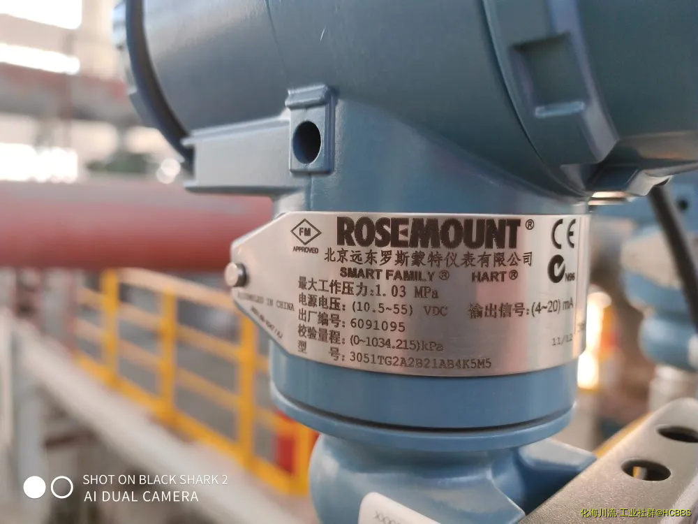

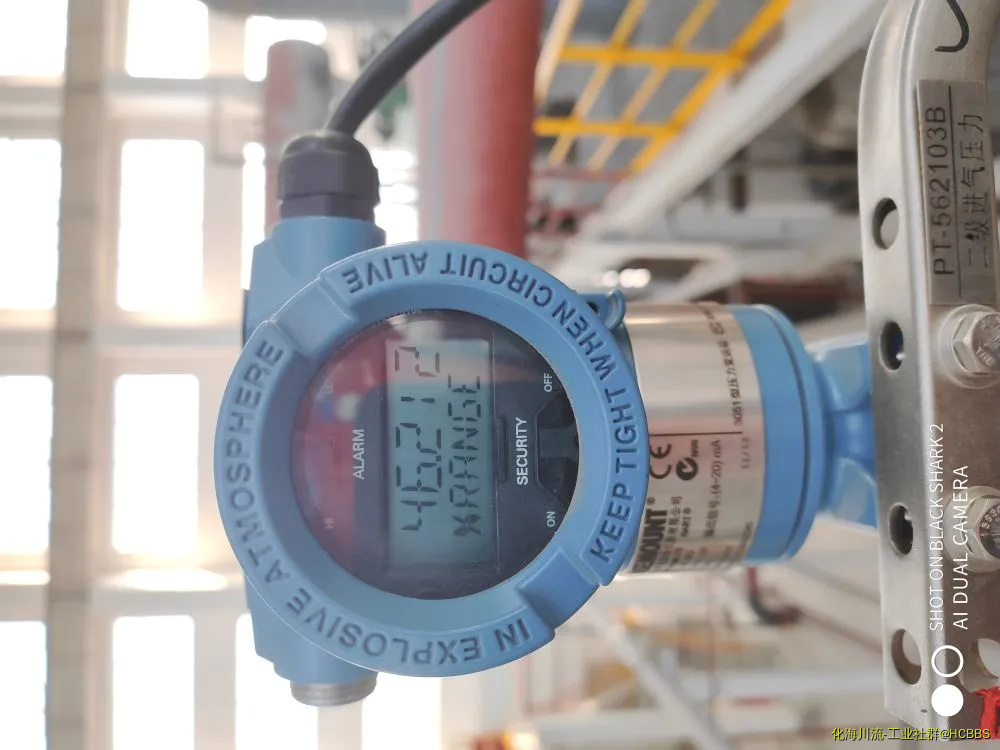

像这种是怎么算的

当前数据量程的百分比,你看表里面量程如果和名牌一样,一乘就出来了

是你迁移以后的量程的百分比。这个应该很简单。为什么不思考一下再说呢?祝愿大家春节平安祥瑞!
