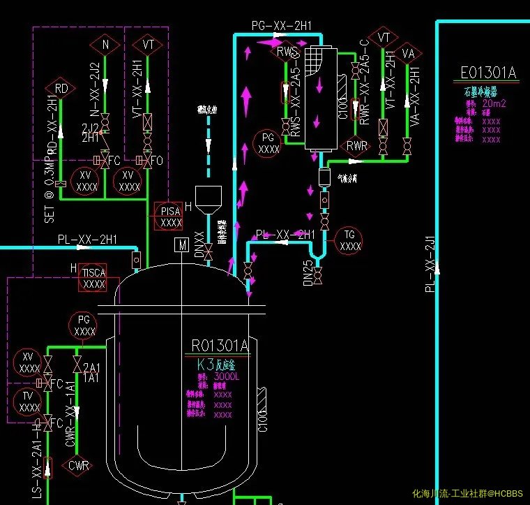

设计院设计的反应釜,管口接冷凝器然后U形管液封后返回反应釜内,这两个管口在釜内应该是同样的压力,请问反应釜内气相被冷凝再返回釜内的动力来源如何,谢谢!

是否是液位高度差形成回流呢?上个图吧。

网上找了一张图,我们设计院设计的也类似,但好像没有VT和VA排空,有排空线还好理解,排空处压力低于进口,则经过冷凝器冷凝(U形弯液封保证不从此处通过);如果没有排空,则反应釜去冷凝和从U形弯回来的压力一样,如何保证冷凝线畅通呢

VT和VA两条管一定不是常开,需用时才开的,所以反应气相经冷凝后由液位高差自压返回反应器没问题。  详情 回复 发表于 2020-1-18 08:49

反应釜内液体蒸发,压力上升,气相进入冷凝器,冷后变成液体,进入U型弯,随着液体增多,形成压力差,进入反应釜。看来楼主对车间不熟悉呀

典型的敞开体系,且溶剂的沸点低于反应温度,为了避免溶剂的大量蒸发带来的损失和反应物累积浓度的增加而设置的冷却回流。

管内没有液体压力是一样,有液体就不同了

典型的敞开体系,且溶剂的沸点低于反应温度,为了避免溶剂的大量蒸发带来的损失和反应物累积浓度的增加而设 ...
那U型弯的高度一般是多些呢
