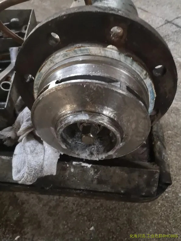

车间物料容易结晶,现在使用的泵经常机封泄露,想换泵,不知道选哪种泵合适,各位有什么好的泵介绍下

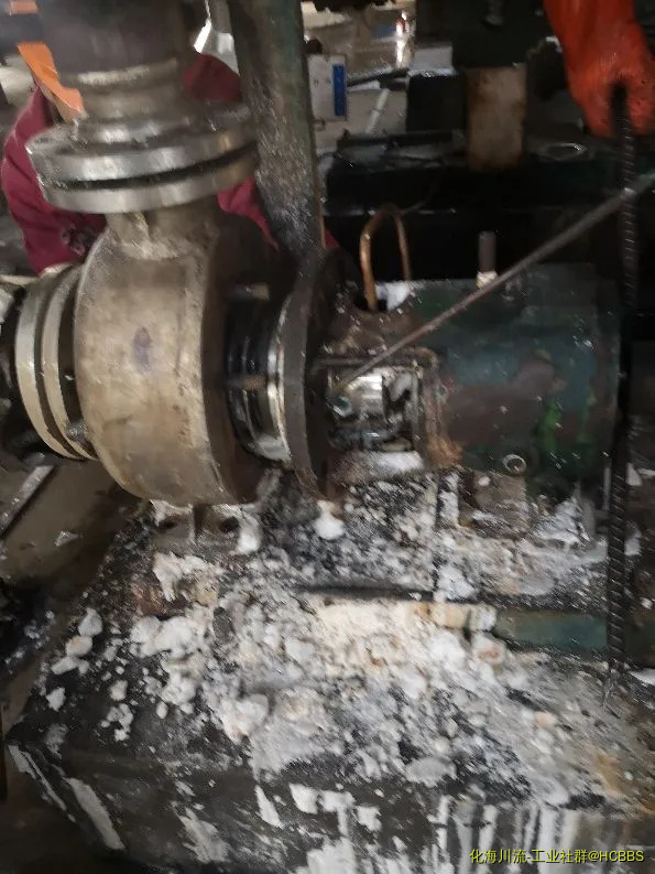

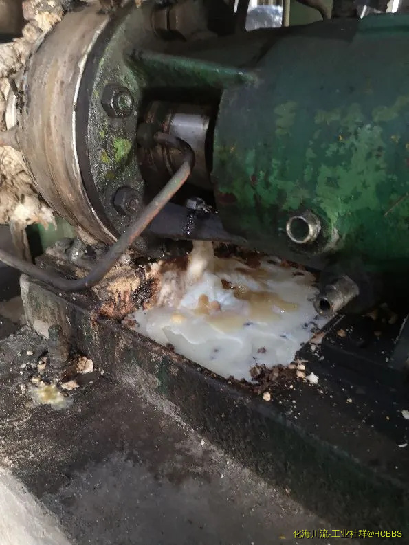

wx_丰10552楼主 VIP会员 VIP会员 | 显示全部楼层       最后访问IP江苏省
现场泵情况,输送物料为有机酐,都是带蒸汽伴热保温的,凝固点一百摄氏度
发表于 2020-3-11 10:44:49
建议试试磁力泵,带保温,这玩意看样子是保温没做好的样子啊,在温度的低点开始产生结晶。不换泵的话,你这样的话建议试试每次停机后用高温蒸汽把密封腔吹扫干净。
发表于 2020-3-11 11:50:26
草帽青灯VIP会员 VIP会员 | 显示全部楼层       最后访问IP安徽省
你现在用的应该是单端面密封吧?有条件可以自己加plan62系统,冲机封背面
发表于 2020-3-13 12:46:51
