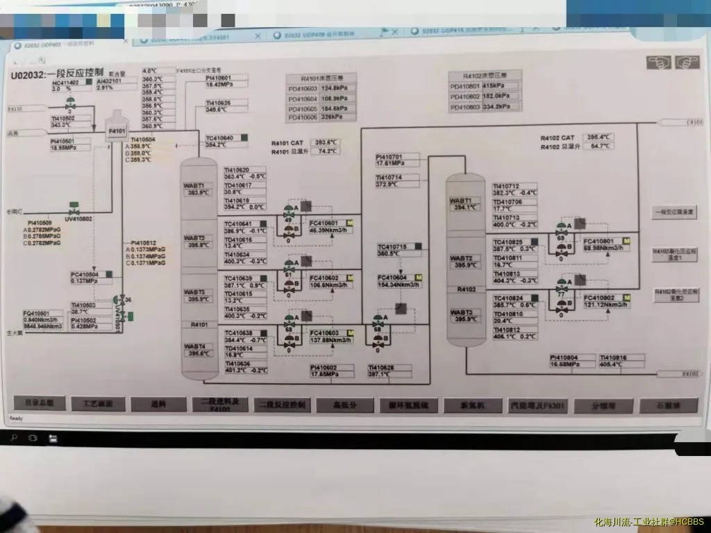

大家好,请教大家一下氢油比的计算,我们的原料是反应器前混氢加热到精制反应器,之后进入裂化反应器(裂化反应器第一层是精制催化剂),反应完的物料经过高低分分馏系统,未转化的进入二段裂化反应器,也是反应器前混氢加热,想问一下如何计算照片里精制反应(R4101)和一段裂化(R4102)的氢油比(能不能帮忙写一下),书上给的是600和1300,可怎么算也算不出来,我们循环氢1330千标立,谢谢大家。(氢气纯度93左右,精制转化率70,裂化63.3书上看的)

这个如果要实际进行计算比较麻烦,还需要油的密度,新氢量,如果循环氢是质量流量还需要循环氢的组成.不过你的循环氢量有点高了,进料有1000吨?

图片上有进料 465T  详情 回复 发表于 2020-1-17 10:04

图片上有进料 465T

咱们这么大概算一下哈,465t,给你按1000方,然后氢油比1330。这很明显不对。
原料油465t/h,按密度0.9t/m3,原料油是517m3/h。循环氢按混合氢算,循环氢纯度按混合氢纯度算。混合氢1330千NM3/h,混合氢纯度0.93,则氢气1237千NM3。
氢油比概念,通用概念体积氢油比,工作氢体积流率(标准体积)比原料油体积流率
大概2000了。也不知道我算错了没有

主要困难在于我们精制反应器的物料出来之后直接进裂化反应器,我想求精制和裂化反应器的氢油比怎么算的,进料是465T 一段进氢60W标方  详情 回复 发表于 2020-1-17 15:40
图一里有 ,氢气60W标立方  详情 回复 发表于 2020-1-17 15:38

图一里有 ,氢气60W标立方

精制的会算吧,再加上精制反应器的冷氢量,再算裂化的氢油比
