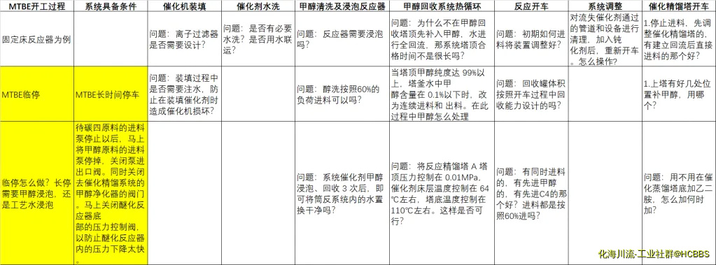

如题:

新开工的装置应该不用加二乙胺,正常生产情况下,现在运行的装置几乎也不需要加二乙胺的。

新催化剂一般不需要水洗,醇洗和负荷没有关系,能够达到脱水的目的就行,至于洗几次,看最终甲醇中水含量是否恒定;进料时一般是先进甲醇,后进碳四。

大神,短时间停车需要将反应器进行乙醇清洗吗?

大神,短时间停车需要将反应器进行甲醇清洗吗?另外开车过程过程中反应器MTBE稳定到多少可以继续向共沸塔进料?谢谢啦~

短时间停工反应器不需要甲醇清洗,停工时甲醇稍微过量,保证床层温度不飞温即可。另外开车过程中反应器中MTBE的多少不影响共沸塔进料,主要看反应器中异丁烯转化率是否合适,如果异丁烯转化率基本满足要求,即可向后部进料。
