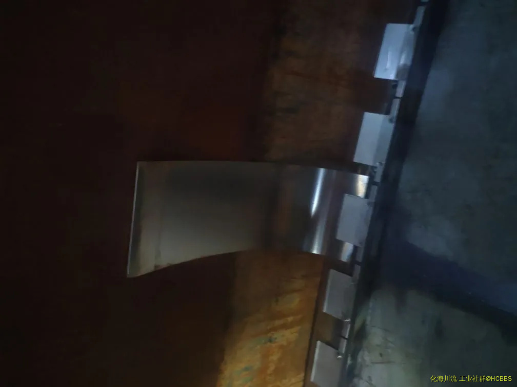

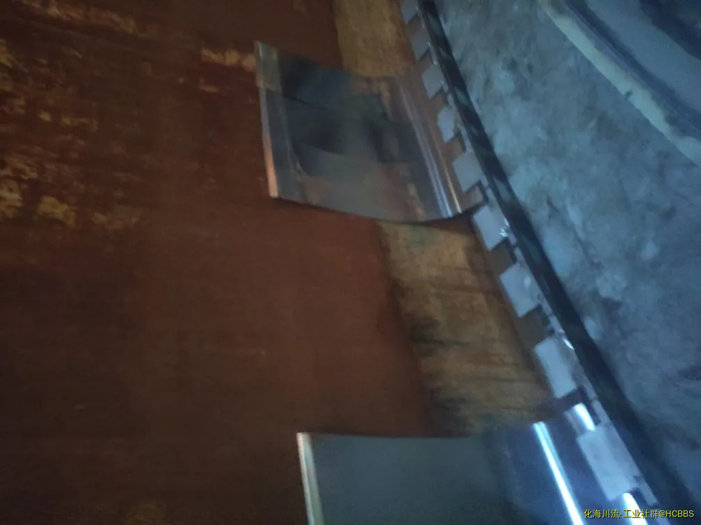

试水完成后大浮仓密封西南部有10块翻起来,管壁为搭接焊缝,部分密封未入槽。麻烦分析下啥原因?急!

浮顶是啥形式的?浮顶密封采用的啥密封?看照片像是不锈钢大补偿弹性密封。有可能是你浮顶与罐壁之间的间距留得有点小,规范是180~220mm,或是你的储罐椭圆度变形比较大。有卡盘的现象,浮顶没卡住,把密封卡住了,最后把密封卡坏了。

浮盘下行时,密封卡住了导致的
