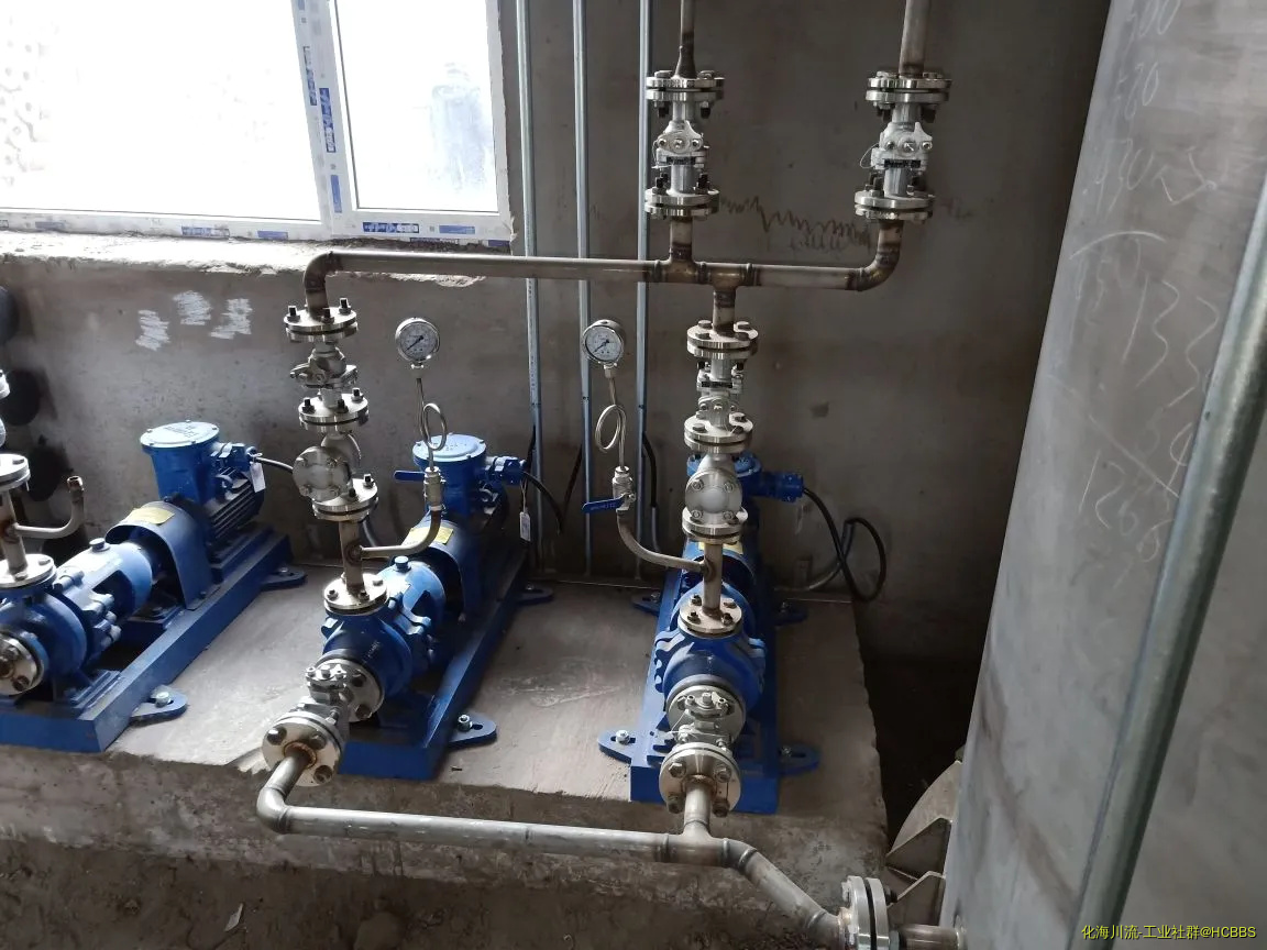

请问各位大侠图中穿线管到电机的电线应如何处理?镀锌钢管出线方式有无问题?防爆电机是否需要防爆连接管?这种喇叭出线口应该如何配管、配线?

阀门离泵的进口太近了

防爆电机喇叭口与接线端子有一个橡胶填充,电源线从橡胶填充中穿过,压紧后橡胶填充会把端子室与外部隔离,喇叭口与穿线管之间用塑料带捆绑就行。

第一需要看设计文件的设计说明,如果设计文件没有明确说明可以在穿线管出口和电机进口分别用防爆胶泥封堵即可

穿线管出口和电机进口分别用防爆胶泥封堵,也可以用防爆穿线软管连接

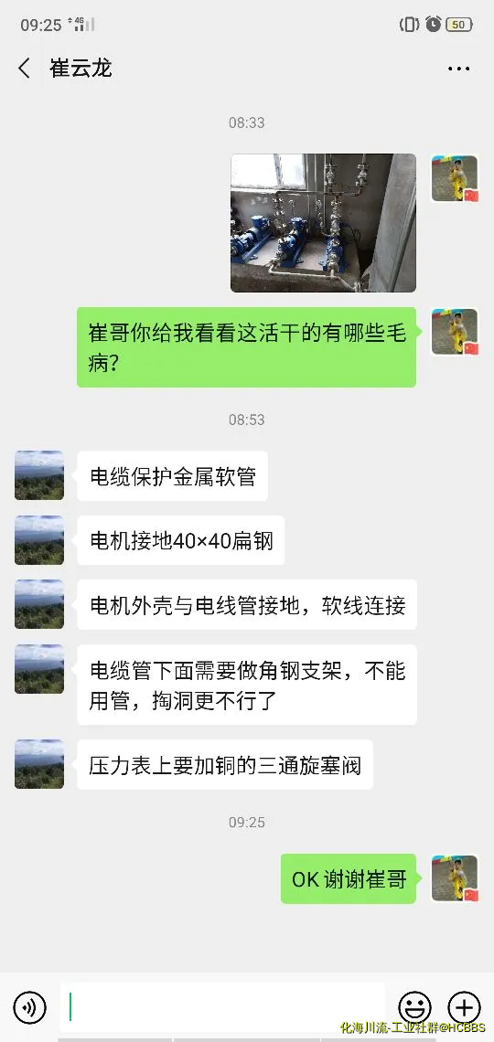

图片中提的是需要注意的吗?

wudixiake楼主 VIP会员 VIP会员 | 显示全部楼层       最后访问IP黑龙江省
海川初一  |  头衔:  【工程师】
这图中没有穿线管直接就电缆了,镀锌管进出口没有做任何防护。

没有必要非得用防爆桡性管,在喇叭口哪里已经做了防爆隔断,不过格兰与电缆匹配不知道满足50257的要求不

接线盒使用喇叭口的,其电缆要使用铠装电缆。使用软电缆的要使用钢管配线,钢管与接线盒的连接要使用防爆挠性管。使用防爆挠性管连接,喇叭口接头就不适用了。要换成带内螺纹接头的接线盒或+格兰头与防爆挠性管连接。

看看GB50257--2014的要求就知道了,如果设计没有强制要求,那么不需要防爆绕线管,要是增加防爆绕行连接管,那还得有防爆格兰头,不然不防爆!! 电缆不能有接头。电动机的保护接地使用不小于相线截面积的接地线与接地排相连接,这个应该用RV6mm的就够了。

没有保护管应该采用铠装电缆吧!

是的
