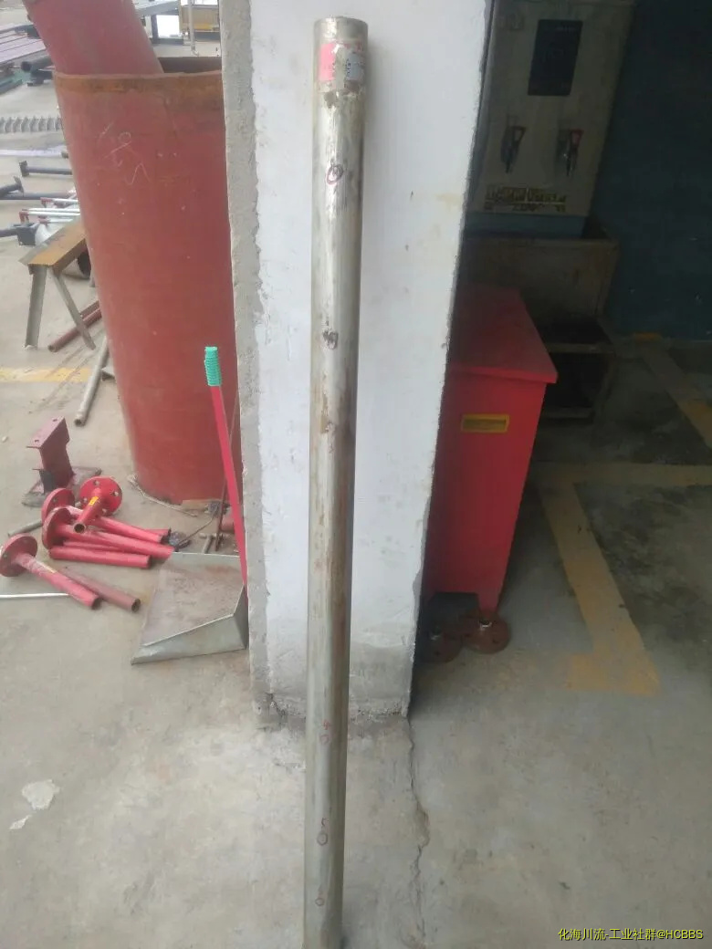

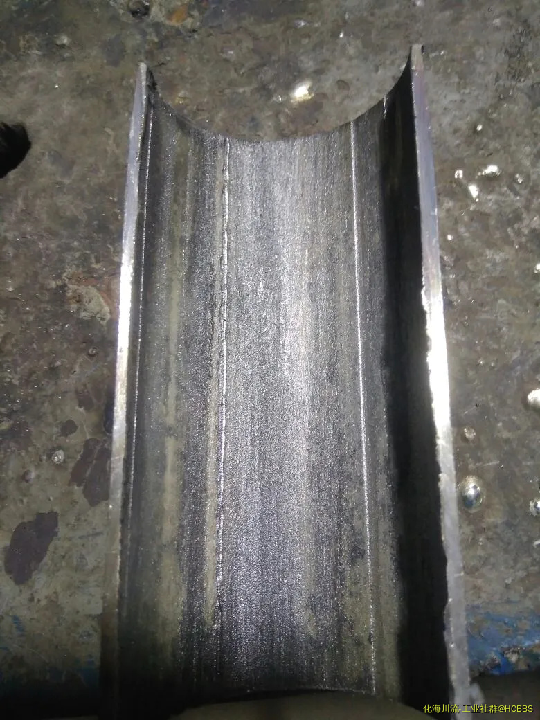

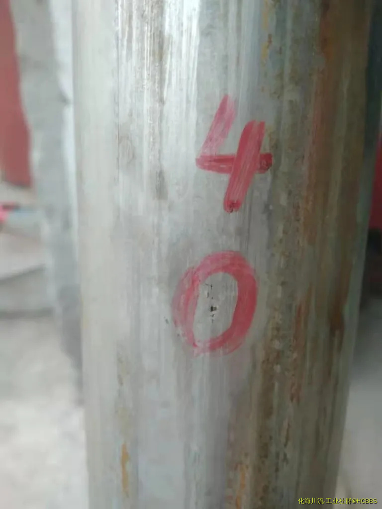

各位:我们废水槽(各车间的酸碱废水)使用的是304的磁翻板液位计,使用不到一年腐蚀穿孔,我爆开液位计后发现腐蚀并非我想象的整体腐蚀或者点腐蚀穿孔,而是像一条深沟一样从液位计上方垂直贯穿至下方(3.25m),注意沟槽有3条(非均匀分配),各位老铁麻烦办法分析下为什么是沟壑有规律性的腐蚀呢?

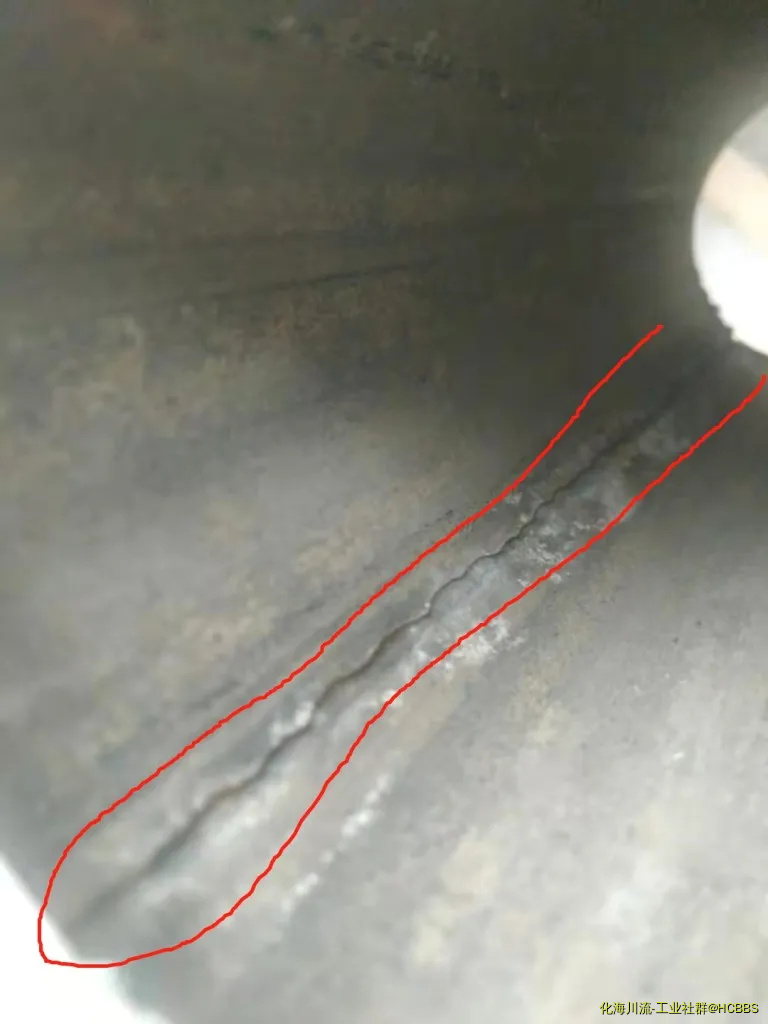

你用的是焊管  买无缝管

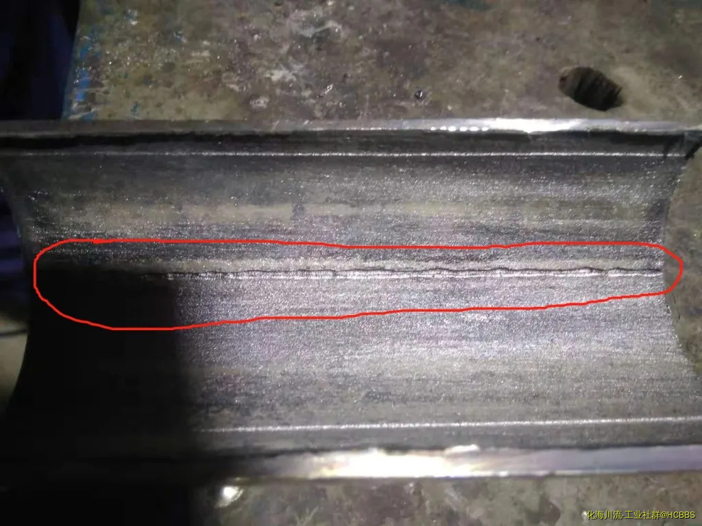

這是有縫鋼管...所以腐蝕都在焊縫處發生!

一个管子里面大概有3条不对称的这样腐蚀沟槽

总共有至少3条沟槽,这条最明显而已

腐蚀有两点,应力和焊缝处理最容易腐蚀。

管家内壁沟壑是否是母材的原有表面缺陷呢?照片影像是平面的,有些不好判断。
