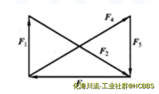

选择题:平面汇交力系(F1、F2、F3、F4、F5)的力多边形如图所示,该力系的合力等于(    )。
A.F3       B.-F3       C.F2       D.F5
答案:B      根据力的多边形法则可知,F1、F2和F3首尾顺序连接成的力矢三角形自行封闭,封闭边为零,故F1、F2和F3的合力为零。剩余的二力F4和F5首尾顺序连接,其合力应是从F4的起点指向F5的终点,即-F3的方向。
