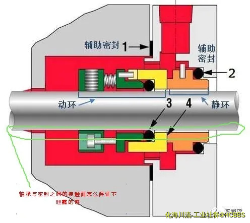

各位海友号,最近学习机械和干起密封时原理大概能看懂,但是有一点始终想不明白,轴与密封之间的接触面是怎么保证不泄露的呀,如图

gwd91099VIP会员 VIP会员 | 只看该作者       最后访问IP上海市
简介--仅仅您这张图,图上不是画了黑色的密封圈吗?-登录查看全文

简介--4是最主要的泄露通道,两密封环的端面。这两个环的端面平面度非常高,中间有一层薄薄的液膜。机械密封是不能保证介质完全无泄漏的,只是限制了泄露量,单端面的机械密封可以保证工艺介质的泄露在1000ppm以下 ...-登录查看全文

岁月如歌_TWNQVIP会员 VIP会员 | 只看该作者       最后访问IP河北省
简介--就是部件3,它是一个O型圈或者其他的形状的环形密封,有弹性,从而实现密封内径表面与轴接触,外径表面与其他密封胶密封接触,达到密封的作用-登录查看全文
简介--上面打错字了,环形密封的外径与图中的4接触,由于密封的弹性补偿作用,实现了介质的不泄漏或泄漏量在允许范围内-登录查看全文

zhaopeng02楼主 VIP会员 VIP会员 | 只看该作者       最后访问IP辽宁省
简介--gwd91099 发表于 2019-12-26 20:56 仅仅您这张图,图上不是画了黑色的密封圈吗? 您指的是“3”那个密封圈么-登录查看全文

楼兰589VIP会员 VIP会员 | 只看该作者       最后访问IP山东省
简介--图中“3”代表弹性胶圈;材质可以是橡胶或四氟-登录查看全文

〆、nodisc_SEHUVIP会员 VIP会员 | 只看该作者       最后访问IP河北省
简介--3是密封圈,可以起到与轴密封的作用-登录查看全文

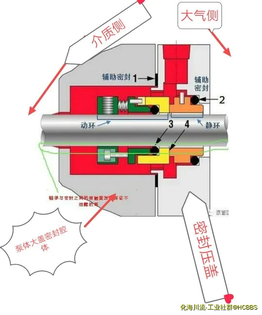

简介--密封的作用就是防止介质泄露到大气,或者防止大气侧气体进入泵内。图中红色部分为介质。左侧是充满介质的密封腔,右侧是密封压盖再往右是大气,你仔细看3,3密封圈在轴和动环之间起密封作用,3左侧白色部分是大气, ...-登录查看全文
