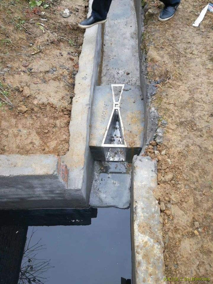

    请教下各位海虾,巴氏计量渠前端出水产生水浪,影响超声计量的准确性,需要如何改善以消除水浪对计量的影响?

把泵的出水接入一个小池子,再让水从小池子自流出去,再进入巴歇尔槽就好了。

这个照片是大体的示意,规范的做法应该是在小池子和巴歇尔槽之间再加一段平直的水槽,使过流断面尽量平稳。

巴歇尔槽的进水段应存在不小于渠道宽度5倍的直流水平缓冲区域,且在该区域内没有任何支流。并在巴歇尔槽的进水口安装超声波流量计探头。

[attachimg]2194503[/attachimg] 设施已经成型,可以在前端槽内增加附属物解决不?  详情 回复 发表于 2020-1-22 09:13

image.png 设施已经成型,可以在前端槽内增加附属物解决不?
