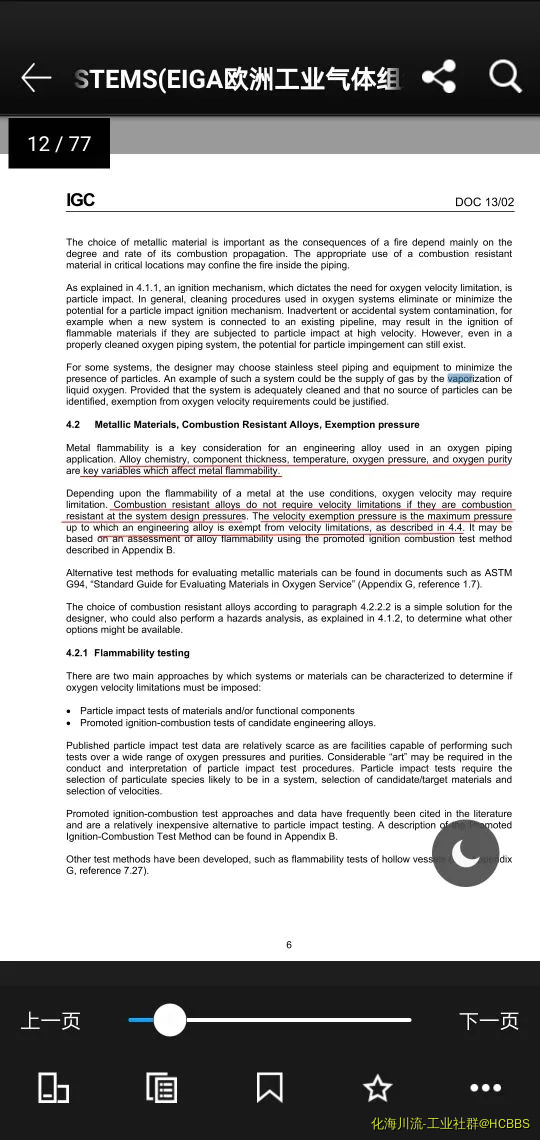

[求助] 寻空分标准
9.7K |21
酉时星光_OJMDVIP会员 VIP会员 | 显示全部楼层       最后访问IP广东省
有大佬给翻译一下吗
发表于 2019-12-31 14:20:09
院长雪人 发表于 2019-12-31 14:19
论文下载不下来,没听说过有这个规定,但见过这类设计。20m不锈钢管道用处不大,考虑温度突然降低,在线测温的反应不像压力那么及时,再考虑这些气体的流速,基本等到测量到位连锁关阀门基本上低温流体也到碳钢管道了,但比没有强吧。
有没有微信,加个好友私发给你
发表于 2019-12-31 14:23:13
