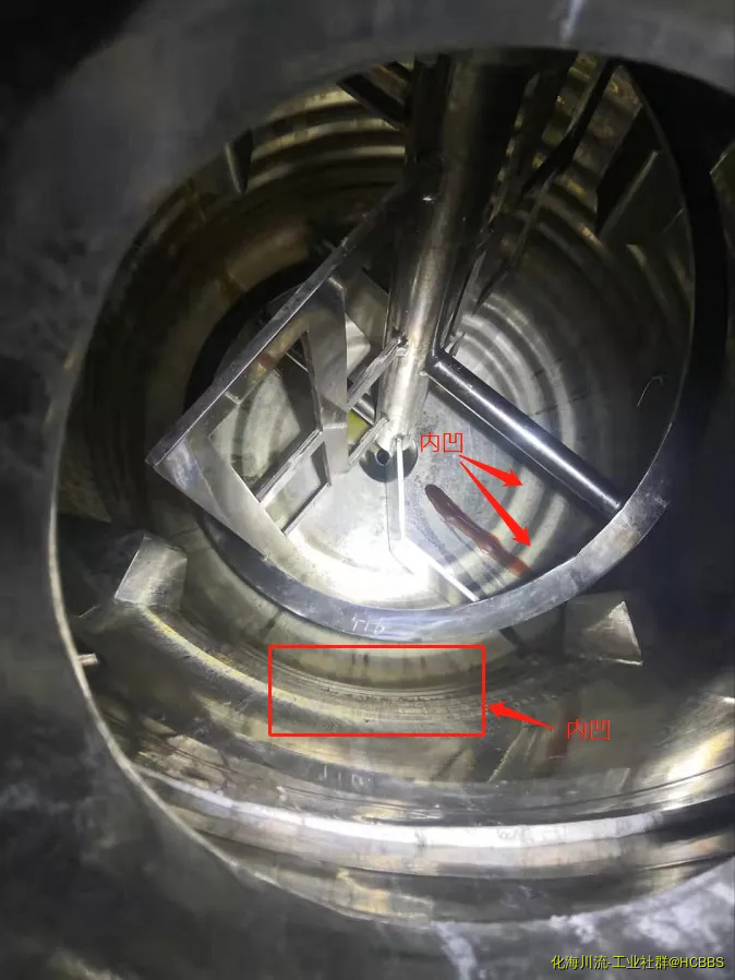

最近碰到一个棘手问题:一台搅拌釜,外部半圆管采用160度油加热,压力0.4MPa;内筒为抽真空,釜内温度在100度左右。两个腔体均为S30408材质,其中半圆管为57*3mm,筒体直径为1100*6mm。现在使用没几个月,凡是半圆管覆盖的地方(筒体、封头)都产了变形内凹。强度计算下半圆管压力要有近4.0MPa的压力才会导致这种现象,可实际操作似乎不会发生这种现象,有没有其它原因、因素会产生这种情况呢。
说明一下:半圆管与筒体是采用CO2保护焊的。实如如下:

焊接应力导致的,除非整体消除应力不然没有办法的

同样的焊接方法,用在半管内介质是蒸汽的场合下没有这种现象发生,大釜2300,壁厚10mm,高温导热油也没这种现象发生,所以很奇怪。。。。。。。

就是内筒太薄  至于你的计算  就呵呵了

同意4楼的看法,应该是内筒较薄,焊接变形导致。φ57*3的半管,布置的时候应该会比较密,然后焊接的时候变形比较大。而且我好奇的是你们怎么同意用气保焊焊接的。我们单位全是氩焊,包括打底和盖面。气保焊的熔深好像比较深吧。再加上筒体比较薄。布置的又密。。。

不锈钢本身焊接应力较大,半管焊后完造成筒体在半管中间的部分外加应力较大,这个在强度计算时是没有考虑的,使用中应力叠加,超过极限,造成变形了。

内筒加厚试试。

这个材料在这个压力、温度和厚度下是不会变形的,应该是没注意看,是焊接外盘管时就出现的,没运行时就这样。

没用时是好的,我们有注意到

组对的时候是不是强力组对了,使用过程中应力又慢慢释放导致的变形啊

筒体轴向力和半管内压引起的弯曲应力造成的,肯定没算对,筒体壁厚小

焊接应力加上内筒抽真空。

地球人都知道釜体板用薄了!当初的设计、计算。。。。。

按你的条件,计算壁厚5.25mm,6mm板余量太小,焊接应力过大,换成氩弧焊估计就可以了。
