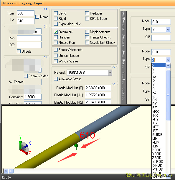

[CARSARⅡ] CAESAR 轴线限位支架选哪个?

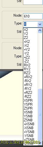

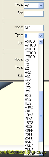

oeojyggeVIP会员 VIP会员 | 只看该作者       最后访问IP湖北省
简介--X方向限位,分为+、-X方向。如果只是在+、-X方向其中一个方向上限位,输入的时候只用在TPYE里面选择+、-X方向;如果+、-X方向都有,可以在TYPE里面直接选X。 ...-登录查看全文

r02t楼主 VIP会员 VIP会员 | 只看该作者       最后访问IP贵州省
简介--oeojygge 发表于 2019-12-23 16:14 X方向限位,分为+、-X方向。如果只是在+、-X方向其中一个方向上限位,输入的时候只用在TPYE里面选择+、-X方 ... 我也按这个输入了,但是界面上看不到这个支架啊。是什么回事? ...-登录查看全文
发表于 2019-12-24 11:56:03
相信现在已经解决了, 模型显示的实体,遮挡住了限位夹,改成线框等模式就看到了。  详情 回复 发表于 2020-2-3 21:25
简介--r02t 发表于 2019-12-24 11:56 我也按这个输入了,但是界面上看不到这个支架啊。是什么回事? 界面显示样式改下-登录查看全文
发表于 2019-12-24 13:13:39
显示样式改下。怎么修改,能详细说明下不?谢谢  详情 回复 发表于 2019-12-25 09:15
简介--oeojygge 发表于 2019-12-24 13:13 界面显示样式改下 显示样式改下。怎么修改,能详细说明下不?谢谢-登录查看全文
简介--r02t 发表于 2019-12-25 09:15 显示样式改下。怎么修改,能详细说明下不?谢谢 找个C2的操作手册吧,有按钮直接操作的,点一下就可以了。我现在不用C2了,没有装。 ...-登录查看全文

8
llu85VIP会员 VIP会员 | 只看该作者       最后访问IP河南省
简介--管道轴向为X方向,因此轴向限位可以选择X方向约束,或者用LIM。两个都可以-登录查看全文

690840741VIP会员 VIP会员 | 只看该作者       最后访问IP北京市
简介--r02t 发表于 2019-12-24 11:56 我也按这个输入了,但是界面上看不到这个支架啊。是什么回事? 相信现在已经解决了, 模型显示的实体,遮挡住了限位夹,改成线框等模式就看到了。 ...-登录查看全文
