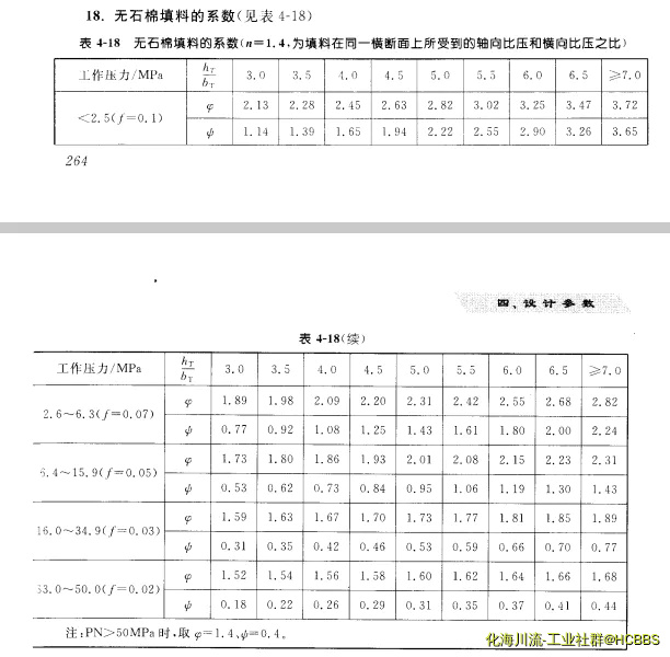

[求助] 阀门填料系数用于计算什么参数?
1.8K |0
周流六虚VIP会员 VIP会员 | 显示全部楼层 |阅读模式       最后访问IP浙江省
请教下阀门填料系数n用于计算什么参数?还有表格中的符号代表什么,只知道bT是填料宽度,hT、f、φ、Φ各代表的是什么?
