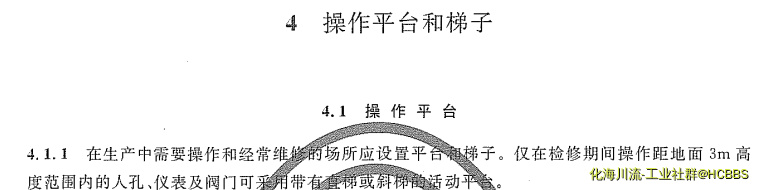

塔的5米高处有一个400左右管口,直连常开碟阀,孤零零的,也不经常操作,就没有设计平台和楼梯。
试车的时候,工人就用一个竹梯子,挂在旁边,上去操作。晃悠悠的,蛮是吓人。试车不顺,工人反复上下开关蝶阀,直骂娘。
有人说,这地方要设置一个平台,有人说不用,设一个移动平台即可。项目是EPC,移动平台该谁制作呢?

关于何处设置平台和梯子,可以参见HG/T 20546-2009 化工装置设备布置设计规定 4.1.1(见附件)。但是关于文中的“操作”涵盖的范围,文中没有释义。某L公司曾经有过规定。 S公司要求比HG/T 20546更详细一些:为了便  详情 回复 发表于 2019-12-11 14:07
S公司要求比HG/T 20546更详细一些:为了便于生产操作和维护检修,凡工艺设备的人孔、进出口阀、液面计、 调节阀及操作频繁的单独阀、压力表、热电偶等,标高在2000mm以上一般都应设置平台。特殊情况也应保证操作人员和检修人员能进行操作和维护。
L、S公司都是行业中的翘楚,设计方也是参考执行了S公司的规定,得到EPC和业主的认可。

这样说法也没错。技术规定注重的是普遍性、常规性的做法,而对于化工生产实际,有时候照本宣科的应用规定可能未必完全符合生产的需求。最好的做法是在按规定设计的基础上,生产代表根据其经验,结合生产部门、班组或团队的意见,进行增补、删减或优化。
这应该在设计阶段进行。国外项目的术语叫做Operability Review、Maintenanceability Review。
