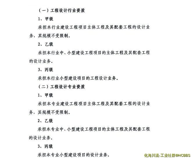

合成氨厂配套的6万等级内压缩空分装置,针对空分装置这一单体,工程设计需要什么资质。

与设备厂家咨询。

6万的空分需要国家建设行政主管部门颁发的工程设计综合甲级资质或化工石化医药行业工程设计专业甲级及以上资质~~
发表于 2019-12-6 17:02:55
空分装置一般情况是:装置核心由空分制造厂成套供应或承包(如:杭氧、川空、林德、AP等厂家),配套或辅助生产设施由设计院配套设计,设计资质需要资质有化工石化医药行业炼油工程专业甲级、或化工石化医药行业化工工程专业甲级、或化工石化医药行业甲级、或综合甲级资质,以上资质任一均可。

各位前辈,化工乙级设计院可以做吗

专业乙级的资质,6万的空分不行~~只能用于中小型的~~

我知道专业甲级以上可定行
