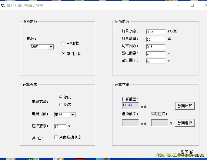

厂区LED路灯线路长约400m,总功率不到2.5kw,用6平方的行吗?

我是根据铜线的电阻率计算出线路电阻,根据电流计算线路末端压降,压降不到10%(不到22v),然后认为6平方可以,不知道这样算可以吗?

2.5KW功率的额定电流为5.4左右,所以电缆的载流量需大于6.7,2.5平方的铜芯电缆就可满足。根据电压降计算, 电机的电压降不超过5%,路灯的不超过10%,2.5平方的电压降为8.7%。一般设计来说,照明线路的功率不超过2.5KW,选用2.5平方铜线,所以你6平方的一定满足。2.5平方的也满足条件。仅供参考。

我五楼那里计算过程可能错了!铜的电阻率按0.0185算,本线路电阻=(0.0185*400*2)/6=2.5欧姆,电流I=2500/220/0.8=15.6A,如此一算,压降=2.5*15.6=40V,超了!

我是说单相2.5kw我五楼那里计算过程可能错了!铜的电阻率按0.0185算,本线路电阻=(0.0185*400*2)/6=2.5欧姆,电流I=2500/220/0.8=15.6A,如此一算,压降=2.5*15.6=40V,超了!

软件计算的,不一定够哦,建议你现在用LED的灯具!!
